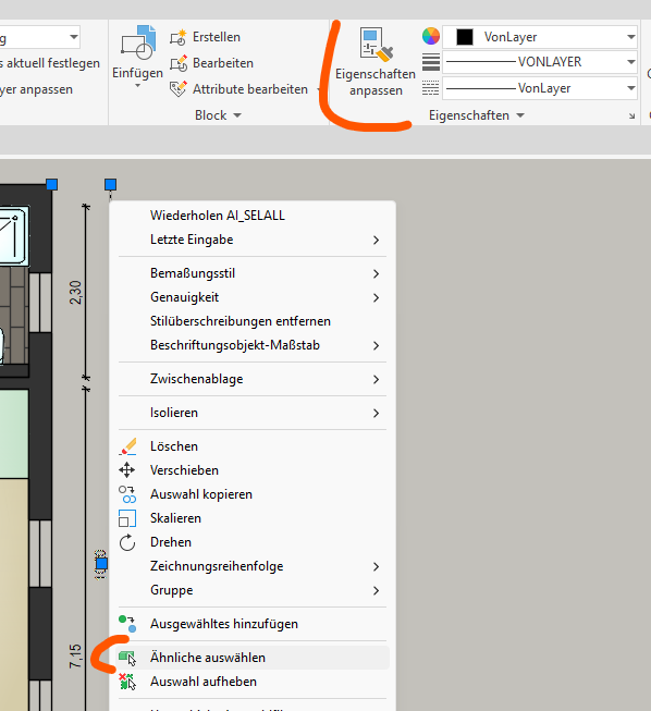

ich habe von einem Kunden eine Zeichnung bekommen. Die Bemaßung ist mit der unseren nicht kompatibel.
Da ich nicht die Muße habe, alle Maße von wand zu ändern würde ich gerne wissen, ob es eine Möglichkeit gibt die Bemaßung auf einmal anzupassen.
Besten Dank
Lil

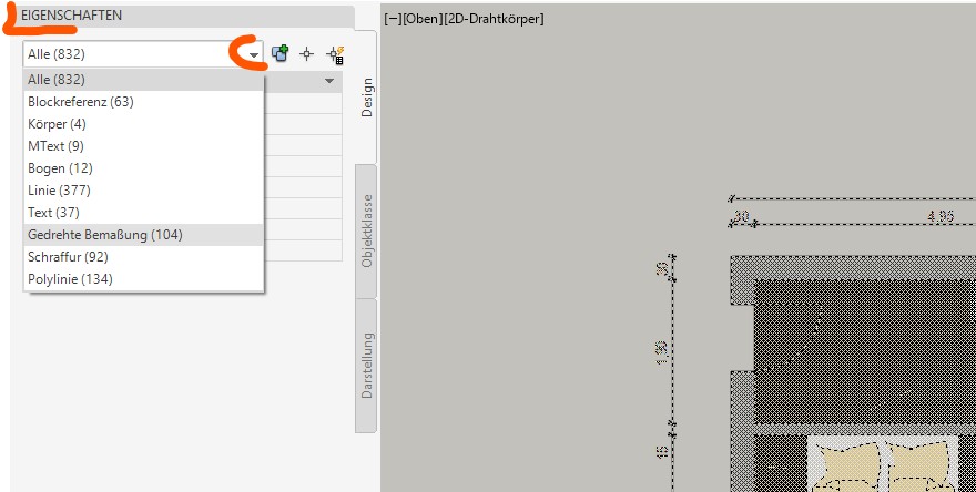

Wie wäre es, wenn Du einfach Dir eine Bemaßung einstellst wie Du sie gerne hättest oder eine von Deinen Bemaßungsstil aus einer anderen Zeichnung via copy&paste einfügst - und danach entweder:
a: die komplette Zeichnung via Strg + A markieren und übers Auswahlfeld im Eigenschaftsfenster nur die Bemaßungen anzeigen und hier den Stil auf Deinen eigenen änderst
oder
b: über "Eigenschaften anpassen" das Aussehen von Deiner Bemaßung auf die anderen überträgst (z.B. vorher über "ähnliches wählen" die Bemaßungen markieren und bei der Auswahl dann das "v" (für vorherige Objektwahl) eingeben
