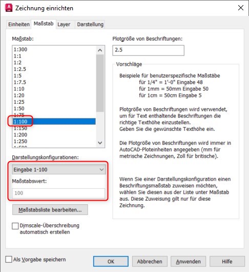

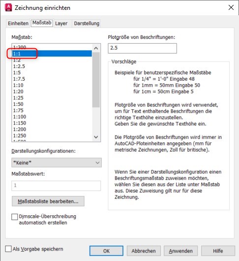

ich habe hier ein Problem mit einer Zeichnung bei der in Einheit > Reiter Maßstab von 1:1 auf 1:100 umstelle und das Anwende aber wenn ich wieder auf Einheit gehe steht wieder 1:1
Was mach ich falsch ich brauche den Maßstab auf 1:100?

WENN ich NICHT in dein Profil geschaut hätte (Postings/Registrier-Datum etc.), dann hätte meine Antwort so ausgesehen:
>>"aber wenn ich wieder auf Einheit gehe steht wieder 1:1"
Du meinst nach einem Tabwechsel im Dialog, oder beim schließen/öffnen desselben, zurück im Register Einheit?
Wofür sollte das Programm den letzten gewählten Listeneintrag speichern und als Vorgabe wieder anzeigen?
>>"auf 1:100 umstelle und das Anwende"
Da kann man nichts umstellen, außer die zugewiesene Darstellungskonfiguration, aber von der sprichst du nicht!?
>>" ich brauche den Maßstab auf 1:100?"
Dagegen spricht ja nichts, aber was hat das mit dem Dialog und der Vorgabewahl zutun
Wofür möchtest du das ACA sich deinen letzten markierten Eintrag aus der Massstabsliste merkt?
Bist du neu im Architecture Toolset?
Für mich als nicht-ACA liest es sich so, als wüßtest du überhaupt nicht worum es in dem Tab geht.
Oder neu in der ACAD-Welt?
Der aktuelle Beschriftungsmaßstab kann unten in der Statuszeile eingestellt werden, oder auch über CANNOSCALE [F1].
BTW: <Toolset Architecture / ACA / ADT Brett ist nebenan: NEBENAN>

aus Sicht eines ACA-Geschädigten:
An dieser Stelle kannst Du einem Beschriftungsmaßstab eine Darstellungskonfiguration zuweisen. Meint, sobald man den aktuellen Beschriftungsmaßstab ändert (CANNOSCALE) zieht sich ACA die dazu passende Darstellungskonfiguration. Umgekehrt funktioniert das nicht, d.h. bei Änderung der aktuellen Darstellungskonfiguration bleibt der Beschriftungsmaßstab unverändert.
Bei der Zuweisung sind mir keine Schwierigkeiten geläufig. Beschriftungsmaßstab im oberen Feld wählen - Darstellungskonfiguration im Dropdown wählen - fertig. Gilt nur für die aktuelle dwg.

Super danke Cadzer!
genau was ich gesucht habe der Befehl CANNOSCALE stand auf 1:1 und wenn ich 1:100 eingebe passt das für mich. Warum hier meine Zeichnung plötzlich auf 1:1 geändert wurde verstehe ich zwar nicht aber was solls es funktioniert jetzt für mich.
