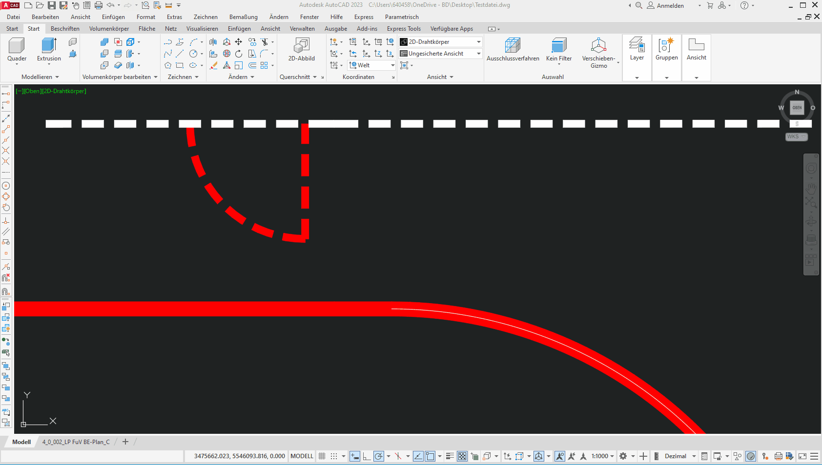

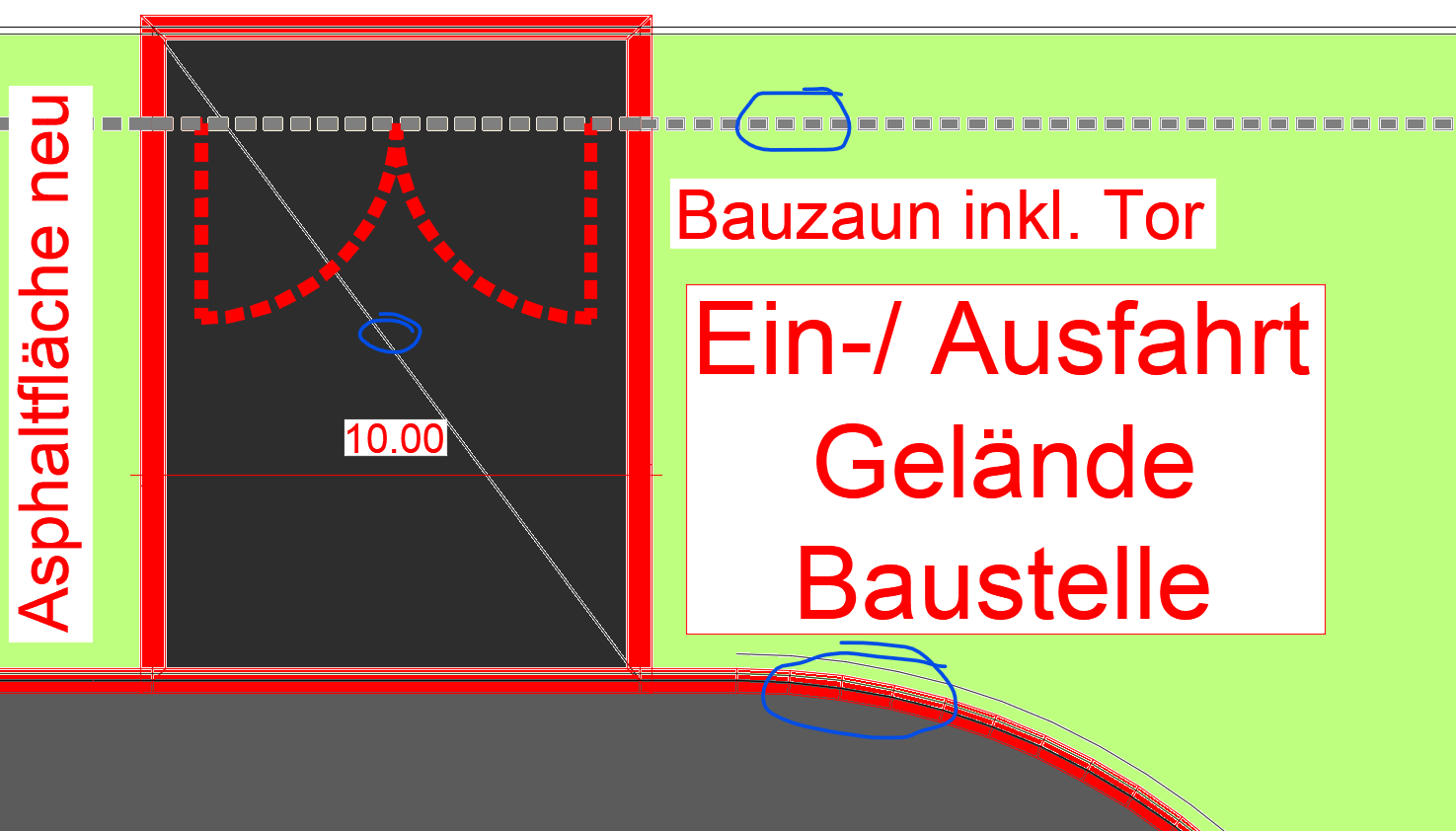

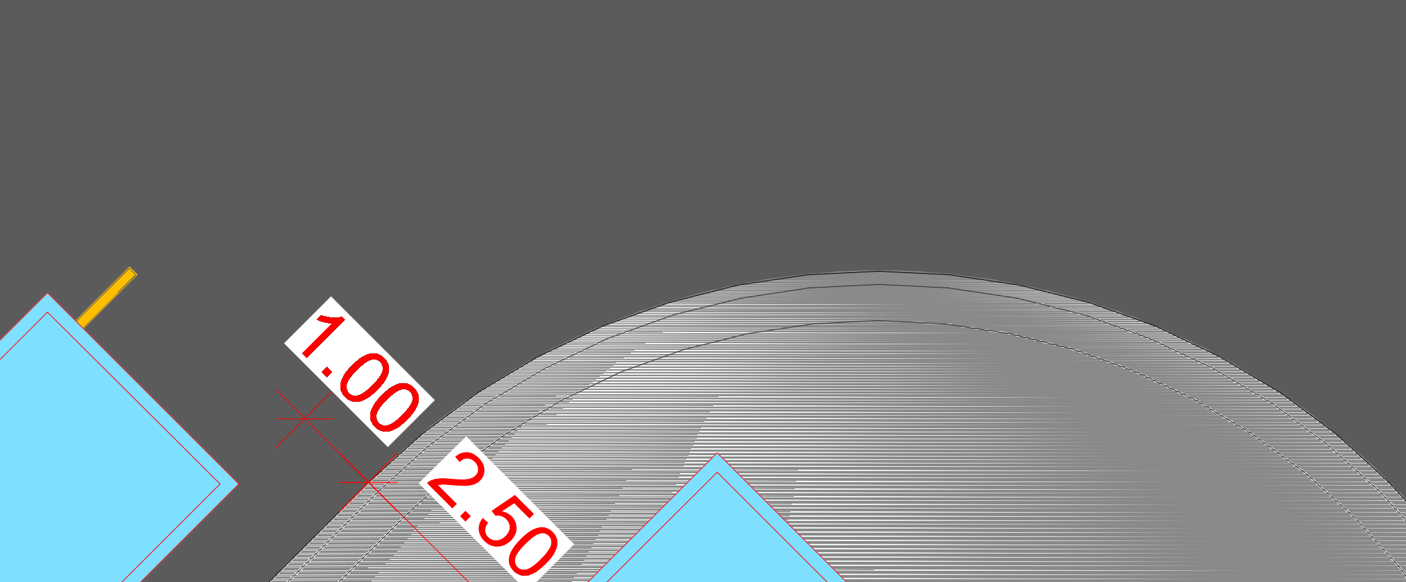

Hallo Zusammen,
ich habe im Autocad bei einer Datei eine komische Darstellung von Linien, Polylinien und Schraffuren, wovon ich mal Screenshots beigefügt habe.
- Die Linien sehen alle irgendwie umrandet aus
- bei Polylinien kann man im Bogen abgetrennte Linien sehen (das kenne ich sonst nur, wenn der Füllmodus nicht an ist)
- Solid Schraffuren werden gezackt angezeigt, als ob das eine Musterschraffur ist und haben einen Querstrich über die Fläche
Ist das eine Einstellungsmöglichkeit?
Oder hat das was mit der Hardwarebeschleunigung zu tun (Eingeschaltet)?
Die Darstellung ist nur am Bildschirm so. Beim Erzeugen einer PDF sieht alles wieder normal aus.
Vielleicht kann mir ja einer von Euch sagen, was das für ein Phänomen ist
Ich bedanke mich schonmal im Voraus!
Viele Grüße, Dryadena

Hallo Dryadena,
konnte dein Problem nicht nachstellen.
In der GIF habe ich mal die Visuellen Stile geändert.
Im Visuellen Stil "Konzeptuell" wurden die Rahmen um die Polylinie auch bei mir sichtbar, in der Ansicht "2D-Drahtkörper" aber nicht.
Gruß Bernd

Hallo Bernd,
ich glaube ich habe gerade selbst rausgefunden was das Problem sein könnte.
Ich zeichne auch im "2D-Drahtkörper" Stil und habe das nicht umgestellt.
Da ich aber manchmal mit mehreren Zeichnungen gleichzeitig arbeite (Grundlagen von Fremdfirmen etc.) habe ich aktuell 3 weitere Zeichnungen geöffnet, die teilweise echt riesig sind und meinen Arbeitsspeicher vollständig fressen.
Auch wenn diese Zeichnungen im Hintergrund gerade ruhen, hatte ich das Problem mit der Darstellung in der Testdatei beim hin und herscrollen. Es sollte nur kurz noch ein Text ergänzt werden.
Soweit hat mich das auch nicht gestört, da die PDF ja richtig ausgegeben wurde.
Wenn ich die Testdatei jetzt aber einzeln öffne, indem ich AutoCAD ein zweites Mal öffne, habe ich das Darstellungsproblem nicht mehr.
Es scheint also an der Auslastung der anderen Dateien zu liegen, die im gleichen AutoCAD Fenster geöffnet sind, schätze ich mal.
Vielen Dank aber trotzdem

Hallo Dryadena,
für die merkwürdige Darstellung der Solid Schraffuren mit Querstrich und scheinbar(!) gezackt, kann auch verantwortlich sein, dass AutoCAD die zu schraffierende Fläche immer in Dreiecke zerlegt ... ist wohl vom Handling für AutoCAD mit der 3D-Oberflächenbearbeitung von mehrfach gewölbten Oberflächen verwandt.
Hier könnte sowohl für die bessere Darstellung am Monitor als auch bei der Ausgabe auf Papier, als pdf oder als STL-Datei helfen, was für ein Wert unter Extras -> Optionen -> Anzeige -> Bildschirmauflösung -> "Glättung von gerenderten Objekten" eingetragen ist. Zulässige Werte liegen zwischen  0.01 und 10 (entspricht einer direkten Eingabe der Systemvariablen FACETRES), wobei die Voreinstellung bei 0.5 liegt. Je höher der Wert, desto geglätteter wird die Oberfläche, je kleiner, desto gröber segmentiert.
Wenn allerdings diese Effekte durch die extreme Auslastung der vorhandenen Hardware hervorgerufen werden, dürfte diese Einstellung auch nicht helfen.
