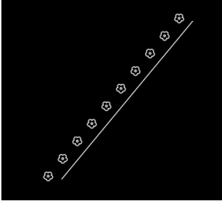

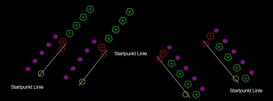

Ich habe mit diesem Befehl ein LISP Problem, denke aber ich mach alles richtig und Autocad macht da einen Fehler in Verbindung mit Lisp.
Anbei findet ihr 3 Bilder. "BILD1", die Ausgangsbasis, zeigt eine normale "LINE" und ein "Blümchensymbol". Die Buchstaben "a" und "b" sind 2 Variablennamen die ich für den Lispbefehl verwende.
In der Kommandozeile gebe ich die beiden Lispbefehle "(setq a (car (entsel)))" und "(setq b (car (entsel)))" nacheinander ein und ordne so die beiden Zeichnungsobjekte, durch anklicken, zu.

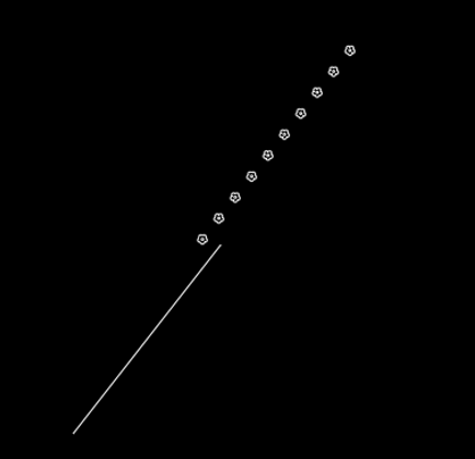

Nun gebe ich einen weiteren Befehl ein: "(command "reihepfad" a "" b 10 "T")"  -> Das Ergebnis dieses Aufrufes sieht man im "BILD2".
Arbeite ich nun mit dem Befehl interaktiv "(command "reihepfad" pause "" pause 10 "T" "")" (bei "pause" werden die beiden Objekte geklickt) ist das Ergebnis wie in "BILD3", vollkommen korrekt.
Hat dazu jemand eine Idee wie es funktionieren könnte? Ich möchte nämlich vorher die Objekte auswählen und bestimmen in einem LISP-Programm
Vielen Dank im voraus

Hallo cadffm, es ist egal wo ich die Pfadkurve anklicke (siehe angehängtes Bild). das Objekt ist immer das rote Blümchen, die Pfadkurve (weiße LINE) wird einmal am grünen Kreis geklickt und im nächsten Versuch am gelben Kreis. Das Blümchen, wie gehabt Variable a und die LINE ist Variable b. Das Ergebnis ist dasselbe. Liegt die LINE in einem anderen Quadranten dann folgt das Blümchensymbol der Richtung der LINE, egal wo ich die LINE anklicke.
So wie es im Moment aussieht hat die Richtung großen Einfluss, 1. und 3. Quadrant (mathematisch) funktionieren nicht, dagegen funktioniert es im 2. und 4. Quadranten.
Nun könnte ich zwar im Programm den Quadranten ermitteln, aber das würde ja nichts bringen, weil die LINE ja nun mal so liegt wie sie liegt und es egal ist wo ich sie anklicke.

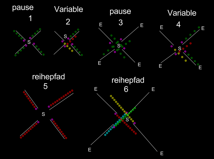

Hallo cadffm, ich bin zu dem Schluss gekommen dass es da keine vernünftige Lösung gibt. Aber hier noch einmal 6 Varianten.
Startpunkt der LINE bei "S", Endpunkt bei "E", magenta Blümchen soll angeordnet werden, es ist das Objekt und immer an der gleichen Stelle
V1: Line bei "S" angeklickt (command "reihepfad" pause "" pause 5 "T" "")
V2: wie "V1" nur mit Variablen, Blümchen = (setq a (entsel)), LINE = (setq b (entsel)), dann (command "reihepfad" a "" b 5 "T" "")
V3: wie "V1" nur das die LINE diesmal am LINE-Ende (E) geklickt wurde
V4: wie "V2" mit Variablen, nur das die LINE diesmal am LINE-Ende (E) geklickt wurde
V5: "reihepfad" direkt in der command-Zeile eingegeben und alles manuell durchgegangen, LINE bei "S" geklickt
V6: wie V5 nur wurde die LINE am "E" geklickt.
Nun könnte man denken, laut "V6" und "V3", es wird vom Klickpunkt aus immer in die Richtung des Pfades angeordnet. Dies wäre aber widersprüchlich zu "V4", jedenfalls was Quadrant I und IV betrifft, da ist zwar "E" geklickt worden, aber die Symbole wurden auch in "E-Richtung" angeordnet.

Was du machen solltest, also ich 4x dazu drängte: Zunächst ausschließlich V5 und V6 (oder mit command&PAUSE statement), mehr nicht, den Rest - v1,v2,v3,v4 ignoriere ich daher zunächst komplett.
Schaut man sich V5 und V6 an, so erkennt man
1. das Ergebnis ist abhängig davon wo man den Pfad anklickt, entweder an dem einen - oder an dem anderen Ende.
   V5 ist doch das gewünschte Ergebnis, oder? Schön- so klappt das also.
2. Der Befehl kann also unmöglich mit "nur dem Objektnamen" so funktionieren, definitiv verwertet Reihepfad auch(?) die Position des Pickens..
3. Umsetzung in der Automatisierung: Statt einem Objektnamen, müssen wir also auch(?) die Pick-Position mitteilen.
   Jetzt sind wir doch schon fast bei deiner "V2" angekommen und die verwundert mich fast, ich hätte mit einem Fehler/crash der Zeile gerechnet!
   Noch unheimlicher: Bei mir ist das Ergebnis anders, allerdings teste ich in dem Moment auch eine ganz andere Version, Schwamm drüber.
   Versuchen wir das also mit Lisp nachzuahmen.
   Die Position würde man zB. durch ENTSEL erhalten (Objektname und Pickposition),
Code:
(progn
(setq a (car(entsel))   ; Quell-Objekt/ename
(setq b (cadr(entsel))) ; Pick-Position Pfad
(command "REIHEPFAD" a "" b 5 "T" "")
