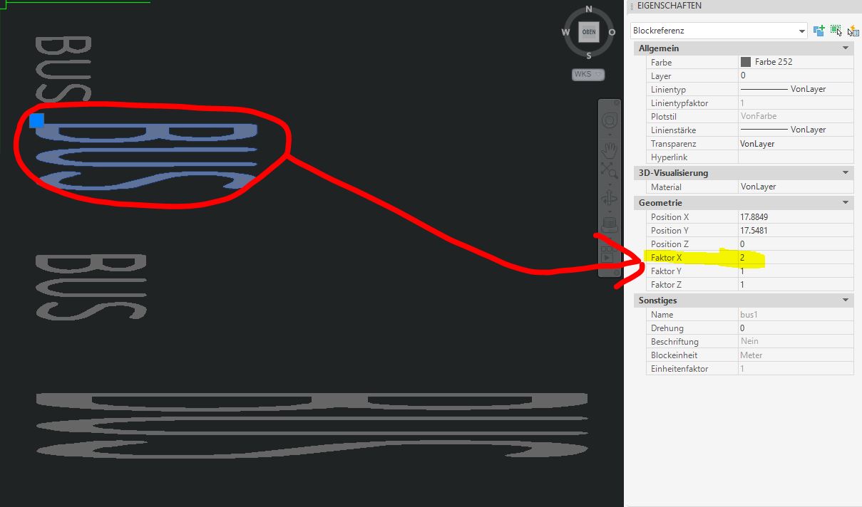

ich habe im Forum gesucht und keine Antwort gefunden.
Ist es möglich, wenn ein Block aus einem Text besteht, diesen dynamisch (in zwei Richtungen strecken) zu machen? Oder muss der Block aus Linie / Polylinien und Schraffuren bestehen?
Der Block ist angehängt.
Ich habe versucht, dies wie bei Linie / Polylinien zu machen. Es wird der Text verschoben, aber nicht skaliert. Ich möchte nicht die Skalierung anpassen, damit ich im Falle einer Blockaktualisierung nicht alle Blöcke neu anpassen muss.

Teste lassen zwar dynamisch skalieren aber damit änderst du nicht den Breitenfaktor.
Vielleicht lässt sich ein Test mit der Formatierung "Eingepasst" auch strecken. Hab ich noch nie probiert und bin erst heute Abend wieder am AutoCAD.
Was hast du denn genau vor ? Vielleicht gibts eine andere Lösung.

BUS1.dwg
Hallo ansgarmw74,
hier mal eine Variante von mir.
Den Block nur in eine Richtung skalieren, ohne Dynamik.

>"diesen dynamisch (in zwei Richtungen strecken) zu machen?"
Dabei dann immer die erste einfache einfache Basis-Frage: Kannst du das denn mit einem Text machen, auch wenn es nicht um einen Block geht?
Die Antwort ist Nein und da die dynamischen Parameter nur eine eingeschränkte Möglichkeit der Objektbearbeitung bieten, haben dynamische Blöcke
deutlich weniger Möglichkeiten ein Objekt zu bearbeiten als man das selbst hat, niemals mehr.

Ein echtes Skalieren (in eine Richtung) würde man nur bei Blockreferenzen(Skalierung X/Y) und Texten (Höhe/Breite) funktionieren,
bei anderen Objekte fällt mit spontan nichts ein.

Deine Fragestellung ist etwas unpräzise: möchtest Du diesen Text nur von der Mitte der Textlänge aus nach links und rechts strecken - also den Breitenfaktor des Textes ändern, die Texthöhe jedoch unverändert lassen? Oder möchtest Du den Text sowohl bezüglich der Breite als auch der Höhe (unabhängig voneinander) ändern?
Da sich bei Texten mittels Parameter-gesteuerter Aktionen meines Wissens nur per Skalieren sowohl die Breite als auch die Höhe gleichzeitig und mit dem jeweils gleichen Faktor (bezogen auf den Bezugspunkt der Skalierungsaktion) ändern lassen, scheint ein dynamischer Block für die von Dir (wahrscheinlich) gewünschte Zielstellung nicht unbedingt das Mittel der Wahl zu sein.

Es spricht nichts gegen die Verwendung der Skalierung der Block-Skalierungsfaktoren auf den drei Koordinatenachsen ... selbst wenn Du nachträglich innerhalb des Blockes den Text z.B. von BUS auf TAXI ändern solltest. Die Faktoren X, Y und Z bereits in einer Zeichnung eingefügter Instanzen einer Blockdefinition werden NICHT geändert, wenn die Blockdefinition selbst nachträglich geändert wird. Extrem hilfreich ist allerdings - wie von mir bereits oben angesprochen, wenn der Einfügepunkt des Blockes in unmittelbarer Nähe des eigentlichen Blockinhaltes liegt.
Im Anhang mal ein solcher Block innerhalb einer leeren Zeichnung, wie ich ihn vielleicht realisieren würde.
Hierbei liegt der Basispunkt des Blockes auf dem Basispunkt des Text-Attributes, welches den Inhalt des Blocks bestimmt ... ich habe mich für zentriert entschieden ... jede andere Formatierung des Text-Attributes wäre ebenfalls möglich und wäre vielleicht sogar hilfreicher. Problem bei vielen Schriftarten ist nämlich, dass die "greifbaren" Punkte des jeweiligen Textes nicht auf den Außenkanten der dargestellten Schriftzeichen/Texte liegen, und so die Skalierung erheblich erschwert wird.
Den textlichen Inhalt "erzeuge" ich über ein Attribut. So brauche ich nur einen Block, um alle möglichen Texte abzubilden (siehe BUS, TAXI, RAD, TRAM und Zug). Es wäre natürlich auch möglich jeweils einen neuen Block für einen neuen Text zu erzeugen (siehe BAHN). Um eine sichere Skalierungsbasis zu habe, habe ich das Attribut (und gleichermaßen sollte auch mit dem Text verfahren werden) auf Texthöhe 1 und Breitenfaktor 1 skaliert ... siehe all die lustigen Bemaßungen in der Zeichnung.
Zuerst skaliert man den gesamten Block gemäß der gewünschten Texthöhe ... hier also mit 0.016 ... dann den Faktor X so, dass er der gewünschten Breite entspricht.
Bei diesen Attribut-Text-Blöcken ist UNBEDINGT zu beachten, dass sie NICHT über die Änderung des Wertes "Drehung" im Eigenschaftsfenster gedreht werden dürfen, da sonst die Faktoren für die X- und Y-Koordinate der Blöcke gemäß dem Zeichnungs-Koordinatensystem beim Einfügen der betreffenden Blockinstanz folgend ausgerichtet bleiben (siehe RAD und TRAM), gleichermaßen, wenn man beim Einfügen der Instanz einen Drehwinkel ungleich Null wählt (siehe Zug) ... das ist der Haupt-Nachteil der Blöcke mit Attribut-Text. Statt dessen muss die jeweilige, bereits mit Drehwinkel Null eingefügte und fertig skalierte Blockinstanz mit dem Befehl "Drehen" entsprechend gedreht werden (siehe untere BUS und TAXI). Auch hier wäre "ein Block für einen Text" im Vorteil (wieder siehe BAHN).

mit ein Wenig zeitlichem Abstand und gedanklich daran herumknaupeln, noch ein Versuch, der vielleicht Deinen Wünschen am ehesten entsprechen könnte:
in der Datei im Anhang habe ich einen nicht wie gedacht funktionierenden Block "StraßenText2" mit zwei Drehaktionen (die leider bei ungleichmäßiger Skalierung der Blockinstanz nicht mehr angezeigt werden) sowie - daraus abgeleitet - den Block "StraßenText3" hinzugefügt.
Entgegen des gedanklichen Ansatzes, den Breitenfaktor des Textes bzw. Attributes auf 1 zu setzen, hat das Attribut nun nur die Texthöhe 1, ist aber in der Breite mit der Texteigenschaft Ausrichten auf "Anpassen" eingestellt und mit den beiden so gegebenen Anfasspunkten auf 1 Einheit Breite gesetzt. Dafür habe ich als BKonstruktions-Element ein Polylinienquadrat mit 1x1 Einheiten Größe benutzt ... hätte auch ohne das Quadrat funktioniert: einfach den linken Anfasspunkt/Griff auf Koordinaten -.5,0 und den rechten auf .5,0 setzen ... zumal sich die Griffe leider nicht - wie von mir erhofft - an die Eckpunkte des Quadrats parametrisch anheften lassen.
Die Skalierung des Blockes erfolgt wieder von der Mitte der Text-/Attribut-Grundlinie aus. Erst danach sollte der skalierte Block gedreht werden.
Vorteil dieses Ansatzes: selbst wenn im Nachgang der Text geändert werden muss (z.B. von CARS zu F1), bleiben die vorher eingestellte Texthöhe und die Gesamtbreite des Textes im Rahmen der im obigen Post beschriebenen Einschränkungen (Anfasspunkte von Texten ungleich Textaußenkanten) unverändert.
