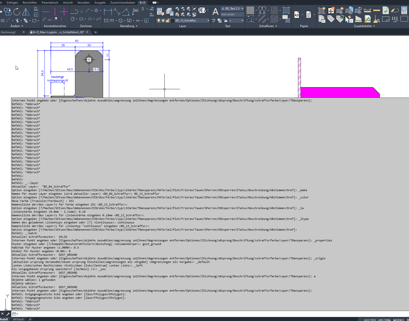

ich habe ein Makro das nicht mehr funktioniert
^C^C_.-layer;_make;BD_13_Schraffur;_color;251;;_lw;0.18;;_ltype;continuous;;;_-hatch;_properties;gost_ground;0.5;0;_origin;_default;_left;_yes;a;
unser Template und CUI hat sich seit 2013 eigentlich kaum verändert aber irgendwo hat sich was eingeschlichen.
bis jetzt hat es einfach immer nur eine Grau Schraffur eingefügt
wenn ich in einem Neuen Template das Makro ausführe funktioniert es auch immer nur wenn mal ein wenig gearbeitet hat wird urplötzlich jede neu eingefügte Schraffur Rosa
woran kann das nur liegen?

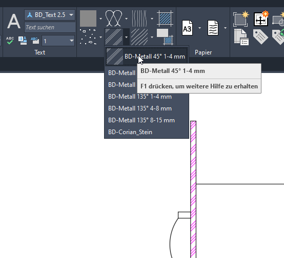

noch ein weiteres Bild

dein(dieses) Makro wird NICHTS mit dem Problem zutun haben,
hier geht es einfach nur um die Schraffur-Farbüberschreibung,
was nichts mit dem Makri zutun hat (oder siehst du dort eine "210" im Makro?).
Irgendein anderen Tool/Makro/Script scheint [URL=https://help.autodesk.com/view/ACD/2025/DEU/?guid=GUID-C5ACE97D-E19F-4F81-B3DA-0F86A688C414[/URL] zu setzen,
es liegt an dir dieses herauszufinden. Tip: Füge HPCOLOR mit dem bevorzugtem Wert (aktuellen verwenden, also .)
deinem SYSVARMONITOR hinzu, so bekommst du mit wenn HPCOLOR nicht dem Wert entspricht.
Also beim öffnen einer Datei, aber eben auch beim verwenden einer Funktion während der Dateisitzung!
So findest du den Problemauslöser, viel Glück.
