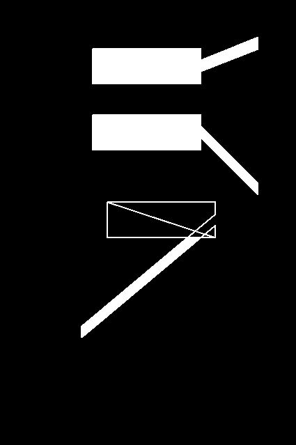

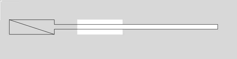

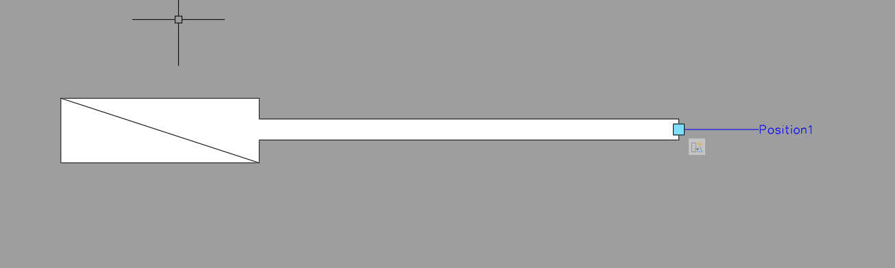

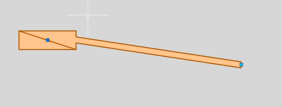

ich habe folgendes Problem:
- dynamischer Block mit Schraffur; in der Datei des Blockes selber funktioniert das ziehen mit Polylinie und Schraffur
- füge ich den Block in eine Datei ein, wird die Polylinie geändert, die Schraffur aber nicht verändert und wird in ihrer ursprünglichen Form mitgenommen.
Woran liegt das?
Oder muss man bei dynamischen Blöcken andere Elemente als Schraffur wählen (Körper?).

Dennoch einen klassischen Fehler entdeckt, zumindest würde ich dies als Fehler betiteln, du streckst nicht nur die Umgrenzung,
sondern auch die Schraffur! Was wiedersprüchlich ist und in dyn. Blöcken zu Problemen führen kann.
Besser ist: Nur die Umgrenzung ändern, die assoziative Schraffur soll sich dann den Weg von alleine suchen.

Okay okay,
1. Deine .txt .dwg ist also die sogenannte "Blockdatei", in dieser funktioniert es bei dir auch.
2. Das Problem konnte ich nachvollziehen, nach "importieren" in eine andere Datei.
3. Beim Blockimport durch AutoCAD-Interne Funktionen (BlöckePalette, ADC, Klassischeinfüg,)
   wird der Block korrupt (nicht jedoch wenn der Block über die WindowsZwischenablage importiert wird).
Ich schaute mir den Block erneut an und fand weitere "ungünstige" Punkte - das gilt auch für die normale Arbeit, nicht nur für Blöcke!
4. Die Polylinie hat einen unnötigen Stützpunkt (der Letzte liegt deckungsgleich auf dem bereits vorhandenen ersten Stützpunkt.
   Im konkreten Fall wird das aber vermutlich nichts ausmachen, ist aber dennoch nicht schön.
5. Du hast die Schraffur über die Punktwahl erzeugt, anstatt einer Objektwahl. Das ist immer zweite Wahl
und in diesem Fall hier entscheidend!
   Lösche die Schraffur, erzeuge diese neu, nutze dafür die Objektwahl Option und wähle nur das umlaufende (jetzt 8 Stützpunkte umfassende) Polygon.
   Dann ändere den Auswahlsatz der Streckenaktion und wähle nur das Polygon.
Ich denke jetzt gibt es kein Problem mehr
