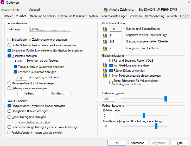

Guten Morgen Gemeinde. Ich brauche bitte Eure Hilfe. Gibt es eine Möglichkeit die Farbe des Hintergrundes von Menüs zu ändern? Im Anhang ist ein Beispielscreeshot des Optionsmenü. Da ist der Hintergrund ein Helles grau. Ich hatte eine blöde Augenop und ich hätte es gerne etwas dunkler. Ist das über Autocad möglich dies zu ändern? Ich hoffe ich hab mich verständlich ausgedrückt. Vielen Dank an alle. LG

Ich denke, das müsstest du in Windows einstellen. Diese Dialog-Fenster sind Standard-Windows Objekte.
In der Systemsteuerung von Windows (Stichwort. Hohen Kontrast verwenden) können gewisse Sachen angepasst werden.
Ev. hilft das.
