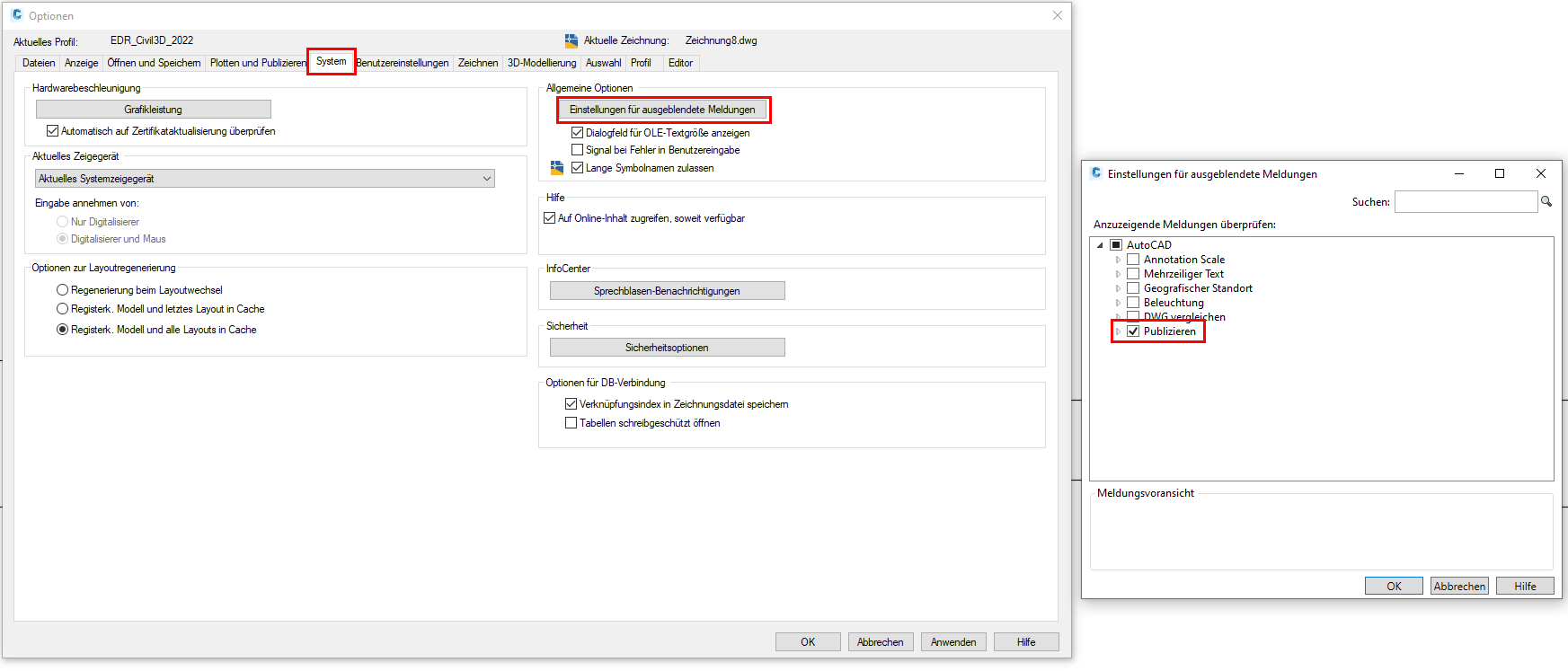

wir haben an der Firma einen neuen AutoCAD-Arbeitsplatz eingerichtet.
Einer der Schritte, damit die PCs bei uns einheitlich funktionieren, ist das Speichern der Publizier-Planliste standardmäßig auf "nein" zu stellen ("_publish"-Befehl).
Sobald man einen Stapelplot bestätigt, fragt AutoCAD normalerweise, ob die Planliste gespeichert werden soll.
"Ja" oder "Nein".
Mit der Zusatzoption, die man anhaken kann: "Diese Wahl immer durchführen."
Wie kann ich diese Frage wieder erscheinen lassen, nachdem ich das Häkchen gesetzt habe, sollte ich mich verklickt haben?

du kannst das ganze in in den Optionen wieder einschalten.
Optionen-> System-> Einstellungen für ausgeblendete Meldungen-> Publizieren anhaken
