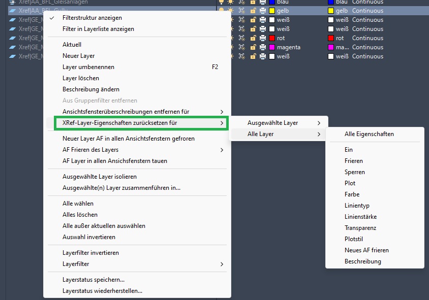

Tach zusammen,
woran kann es liegen, dass es ein Plan beim plotten als pdf ganz anders aussieht, als beim exportieren als pdf?
Und mit ganz anders meine ich auch ganz anders: Layer die eigentlich aus sein sollen (und am Bildschirm bei dem Layout auch aus sind) werden in der fertigen pdf dargestellt; Farben, die fürs Afenster grau eingestellt sind, werden bunt dargestellt, etc.
Aber nur beim (bequemen) pdf-Export, nicht beim pdf-Plot (da ist alles ok).
Kann es was damit zu tun haben, dass ich VISRETAIN kürzlich auf 0 gestellt habe (damit sich xrefs auch mit Farben o.ä. aktualisieren), bzw. an PSLTSCALE rumgespielt habe (damit gestrichelte Linien, die ich nur im Afenster gestrichelt haben möchte, auch gestrichelt dargestellt werden)?
Ich hatte zwischenzeitlich zwar auch das Phänomen, dass sich Afenstereinstellungen (im Afenster andere Farbe als im Modell) mehrmals automatisch wieder zurückgestellt haben, nachdem ich die entspr. Layouts eingestellt hatte, allerdings bin ich aber auch der Meinung, dass ich seit diesen Variablen-Umstellungen aber noch pdfs erzeugt habe, die so rauskamen, wie sie sollten.
Als Haupt-pdf-Programm ist pdf-Xchange in der Pro Version installiert, falls das von Belang ist.

Original erstellt von Gazza:
Guten Morgen Gazza,
erstmal kurz zu VISRETAIN (die Sysvar steuert ja nur das Verhalten beim Neuöffnen der Hostzeichnug):
O = Layereinstellungen der Xrefs haben Vorrang
1 = Layereinstellungen der letzten Sitzung der Hostzeichnung haben Vorrang
Heißt, bei VISRETAIN = 0 gehen beim erneuten Öffnen der Hostzeichnung die Einstellungen der überschriebenen XREF-Layer in der Hostzeichnung verloren und es sind wieder die Layereinstellungen der XREFs aktuell.
Nun sollte aber weder der Wert 0, noch der Wert 1 Auswirkungen auf den PDF-Export haben - solange dieser aus der aktuellen Sitzung erfolgt.
Anders schaut es allerdings aus, falls du mit "bequemen PDF-Export" in Wahrheit Publizieren meinst? (Hinweis darauf wäre deine Aussage zum Haupt-PDF-Programm)
Hierbei wird die Hostzeichnung ja (im Hintergrund) geöffnet. Und wenn dann in der Zeichnung VISRETAIN = 0 gespeichert ist, werden die XREF-Layereinstellungen verwendet.
Sofern es das nicht trifft, wären, wie von Peter schon erwähnt, genauere Angaben und am Besten zwei Test-DWGS (Host und XREF) hilfreich.

Leider kann ich Bilder vom Plan nicht hochladen, da entweder das ganze Projekt dann drin ist oder ich muss alles rausnehmen und dann sieht man nichts mehr.
Beim pdf-zu-Papier-Plot ist alles so, wie auf dem pdf auch: auf dem Export-Plot falsch und aufm dem pdf-Plot richtig.
Allerdings kommen die Farben aufm Papier anders raus, als sie sollen, was aber auch am Plotter liegen kann (musste eben ne Patrone wechseln, vllt wird noch eine andere leer).
Aber heute morgen hatte ich wieder das Problem, dass alle Einstellungen, die ich gestern vorgenommen habe, sowohl als Layerstatus, als auch natürlich beim abspeichern, wieder weg sind. Es ist wieder alles eingeblendet und das mit Farben, die nicht sollen.
Wenn ich den Layerstatus wieder herstellen möchte, ist sogar die halbe Zeichnung leer.
Das sind unzählige, teilw. kleine Einstellungen und Änderungen, da werde ich wahnsinnig, wenn ich die jeden Tag neu einstellen muss, die kann man gar nicht alle behalten. Und dann noch auf die schnelle, weil mir die Zeit verloren geht.

Hört sich für mich an, als stünde VISRETAIN bei dir auf Wert 0? Dann wäre das das normale Verhalten.
Und sicherheitshalber: VISRETAIN ist in den jeweiligen Zeichnungen gespeichert, nicht in der Registrierung.

Danke für die Erklärung des Verhaltens von Visretain! Sind über eine Schulung kürzlich auf diese Variable gestoßen und es war meine Hoffnung, dass ich damit farbliche Änderungen, die in der xref vorgenommen werden, auch in der Hauptzeichnung übernommen werden. Anscheinend vermurkst es (mir) aber mehr, als dass es hilft.
Werde sie daher wieder umstellen und hoffen, dass damit wenigstens die böse Überraschung ausbleibt, die ich heute morgen wieder erlebt habe (siehe mein anderer Post von heute).
Mit "bequemem" pdf-Export meinte ich Autocad Logo --> exportieren --> pdf (bequem deshalb, weils gefühlt weniger klicks entält, als plotten --> dwg-to-pdf)
Ja, dann liegt es vermutlich wirklich an visretain, was dann, wie von dir beschrieben, die xref-Layereinstellungen verwendet (also die Layer-Einstellungen in der xref/dwg selbst, nicht die Einstellungen, die ich in der Haupt-dwg fürs xref vorgenommen habe).

Ja, steht auf 0. Werde es schleunigst wieder auf 1 stellen und hoffen, dass ich das Problem damit wieder in den Griff kriege.
Gibt es denn eine andere Möglichkeit, dass Änderungen, die in einer xref vorgenommen werden (insb. Farben), auch von der Haupt-dwg übernommen werden? Wenn man was zeichnerisch ändert, wird das ja übernommen, aber nicht wenns nur ne Änderung der Farbe ist.
Gehe dann hin und lösche die xref und verknüpfe sie neu, aber das kann ja nicht die Lösung sein.
Nachdem ich diesen Beitrag von dir gefunden habe, könnte ich mir vorstellen, dass du dir die SYSVAR VISRETAINMODE verstellt hast? Stell die mal testweise auf Wert = 0
Ansonsten gilt: Die Layereinstellungen der Xref-Layer werden in die Host übernommen, solange sie in der Host nicht überschrieben wurden (bei VISRETAIN = 1).
Tatsächlich, damals dokterte ich schonmal an Visretain herum, hatte das nicht mehr aufm Schirm. Schien wohl auch damals nicht geklappt zu haben (oder ich habe mich nicht getraut, den Wert auf eine zusammen addierte Zahl zu setzen), jedenfalls habe ich das xref-Darstellungs-Übernahme-Problem ja immer noch.
Da ich inzw. ein paar Programmversionen weiter bin, stand das Programm letzte Woche bei der Umstellung auf der Standardeinstellung 0 und wurde von mir (nach der Schulungsfrage) auf 1 gestellt. Was komischerweise in einer Test-dwg funktioniert hatte (aber da wurde auch nur eine Farbe geändert).
Habs jetzt nach dem Schreck von heute morgen auch wieder auf 0 und der erste pdf-Export schien wieder sauber, d.h. ich lasse es jetzt auch mal so.
Entweder probiere ichs dann bei Gelegenheit wirklich mal mit zusammenaddierten Zahlen, wie in dem alten Thread (wenn mal Zeit ist und mit einer Zeichnung, bei der nicht so viel umzustellen ist) - ich weiß ja jetzt, dass ichs mit der Umstellung auf 0 wieder "retten" kann, falls es schief geht - oder ich lasse von solchen Spielchen in Zukunft ganz die Finger...

Jetzt verwirrst du mich aber?!
Ausgangswert VISRETAIN ist 1.
Ausgangswert VISRETAINMODE = 0.
Bei diesen SYSVAR-Einstellungen werden die Layereigenschaften der Xrefs in die Host übernommen, solange sie nicht in selbiger überschrieben/geändert wurden und die in der Hostzeichnung getroffenen Layereinstellungen bleiben für die nächsten Sitzung erhalten.

Nur damit es zwischendurch einmal klar geschrieben steht.
Visretain 1
Visretainmode >0 EDIT: (vermutlich alles ausser 3, für on/off thaw/freeze ?)
ist das was du suchst.
Grad nochmal geschaut: jetzt, wo es wieder ok zu sein scheint, steht Visretain auf 1 (dachte 0, sei der Ausgangswert).
Visretainmode, an dem ich nix geändert hatte, steht auf 0.

Original erstellt von cadffm:
Visretain 1
Visretainmode >0 (vermutlich 3, für on/off thaw/freeze ?)
So ist es jetzt (wieder) eingestellt.
cadffm
良い精神
Beiträge: 22855
Registriert: 03.06.2002
System: F1
und Google
erstellt am: 13. Aug. 2024 09:13    Editieren oder löschen Sie diesen Beitrag!  <-- editieren / zitieren -->   Antwort mit Zitat in Fett Antwort mit kursivem Zitat    Unities abgeben: 1 Unity (wenig hilfreich, aber dennoch)2 Unities3 Unities4 Unities5 Unities6 Unities7 Unities8 Unities9 Unities10 Unities Nur für Gazza 10 Unities + Antwort hilfreich
1. Original erstellt von Gazza:
Visretainmode >0
2. Original erstellt von Gazza:
1. Du hast bestätigt das Visretainmode auf einem Wert größer 0 (also 1 - 2047) steht
2. dennoch gibst du an es würde auf 0 stehen
Wenn es auf 1-2047 steht, steht es nicht auf 0.
Steht es auf 0, steht es nicht auf 1-2047.
Die Aussagen widersprechen sich also.
Schau das du keine XRef-Layer Überschreibungen hast und nutze Visretainmode 2044,
dann steuert die externe Datei alles, außer AN/AUS und GEFROREN/GETAUT.
Oder wähle den Wert 16, wenn nur die Farbe aus der externen Datei übernommen werden soll.

Ok, d.h.
"Schau das du keine XRef-Layer Überschreibungen hast und nutze Visretainmode 2044,
dann steuert die externe Datei alles, außer AN/AUS und GEFROREN/GETAUT."
wenn ich mit der Umstellung auf 2024 in der xref eine Farbe ändere, wird das in der Hauptzeichnung übernommen? Das wäre ja das was ich möchte. Probiere ich morgen mit einer Kopie meiner aktuellen Datei aus.
Derzeit stehen Visretain auf 1 und Visretainmode auf 0 (lt. SYSVDLG)
... wenn ich mit der Umstellung auf 2024 in der xref eine Farbe ändere, wird das in der Hauptzeichnung übernommen? Das wäre ja das was ich möchte.
2044, wenn du alles ausser An/Aus und Gefroren/Getaut synchronisiert haben willst.
Zur Ermittlung des für dich passenden Wertes für die Sysvar VISRETAINMODE addierst du einfach alle Werte der in der Hilfe bei VISRETAINMODE angegebenen Liste für die für dich relevanten Layereigenschaften.
Damit das dann aber auch funktioniert , darfst du den Layern in der Hostzeichnung nicht explizit andere Eigenschaften, also z.B. eine andere Farbe zugewiesen haben, denn ansonsten hat diese den Vorrang. Sollte das der Fall sein, kannst du über folgenden Weg die Überschreibungen entfernen: Rechtsklick auf einen "Xref-Layer" und dann siehe Bild im Anhang.
