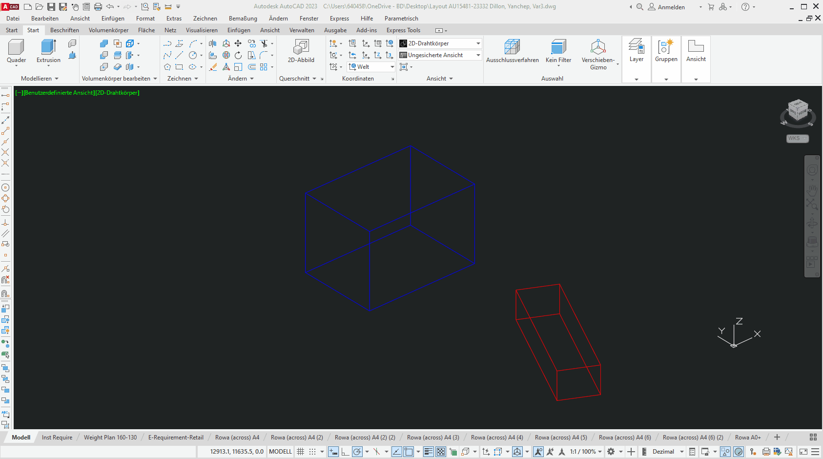

wenn ich den Ausrichten-Befehl von Autocad verwende um ein Objekt an ein anderes auszurichten, so macht dies Autocad, wechselt im Anschluss daran dann aber das Zoom-Fenster in das Zoom-Fenster "Alles". Was muss ich tun, damit ich nach der Durchführung des Befehls wieder das ursprüngliche Zoomfenster angezeigt bekomme? Bin für jede Hilfe dankbar.

Bei mir (2024) zoomt nichts.
Wie rufst du den Befehl denn auf? Eigener Befehl/Funktion (Menü/Lisp o.ä.)?  Was sagt das Textfenster?
Versuche den Befehl direkt in der Befehlszeile einzugeben. Wie auf meinem Bild.

auch bei mir zoomt nichts.

Mit UCSFOLLOW auf 1 kann ich einen Zoom nach dem Ausrichten-Befehl nachstellen … nicht immer und nicht unbedingt ein "Zoom -> Alles", aber vielleicht hilft es ja trotzdem weiter. Meint: schau mal, ob in Deiner Datei UCSFOLLOW auf 1 oder 0 steht.

das sollte die Lösung sein, bei UCSFOLLOW (1) ist nach dem ausführen des Befehls, die Ansicht in die Draufsicht gesprungen.
Und bei UCSFOLLOW (0) ist alles normal.
