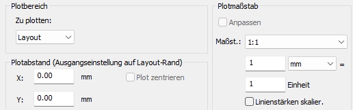

Hallo Forumer,
wie kann die Breite+Hoehe eines Layouts ermittelt werden?
Ziel ist die Verwendung von Breite+Hoehe als Parameter in einem dynamischen Planrahmen.
(Planrahmen passt sich dem Layout an)
Es wird kein Plotversatz verwendet.
Mein bisher einziges Ergebnis: LIMMAX = 420.0000,210.0000
Kann man daraus etwas machen?
Beste Grüße
archi
