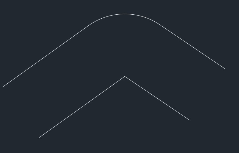

Ich habe es irgendwie geschafft, das eine versetze Polylinien automatisch an den Ecken abgerundet wird. (siehe Anhang)
Weiß von euch jemand wie der Befehl zurückgesetzt werden kann?

Bei dir steht die Systemvariable OFFSETGAPTYPE vermutlich auf Wert 1. Stell die auf 0 und es sollte wieder so sein, wie du es kennst.

Bist mein Held des Tages! Mit der falschen Systemvariable lagst du goldrichtig - Es funktioniert wieder wie gewohnt!
