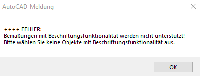

gibt es einen Weg, das o.g. zu bewerkstelligen?
Am besten wäre es, das Layout ins Modell zu übertragen oder umgekehrt.
Gibt es dazu einen brauchbaren Tipp?
Schon probiert:
-_chspace (BERWECHS), geht aber nicht wegen Beschriftung (sh. png)
Der Grund für die "Zusammenführung" ist die vereinfachte PDF-Nachbearbeitung.
LG Pit

1. In was für einer Version kann der das nicht?
  Oder es liegt an den Daten, stelle doch bitte mal eine DWG zur verfügung bei der das nicht geht(und deine Meldung erscheint)
2.kannst du doch dafür sorgen das es keine Beschriftungsobjekte sind!?
3. Den Hintergrund verstehe ich nicht "Der Grund für die "Zusammenführung" ist die vereinfachte PDF-Nachbearbeitung."
  Was hat denn die PDF-Bearbeitung mit deiner DWG zutun?

Achso: Schau dir mal EXPORTLAYOUT an [F1]

Hallo cadffm,
ExportLayout funktioniert... danke, aber vorher musste ich wegen Fehlermeldung (Soficad)
SOF_BASE_SOFBEXPLODEALL ausführen.
Damit hat sich das Aussehen der Datei verändert (die Bemaßung hat den Skallierungsfaktor vom Ansichtsfenster bekommen, sich damit verändert u Bemaßungsexte sind verschoben)

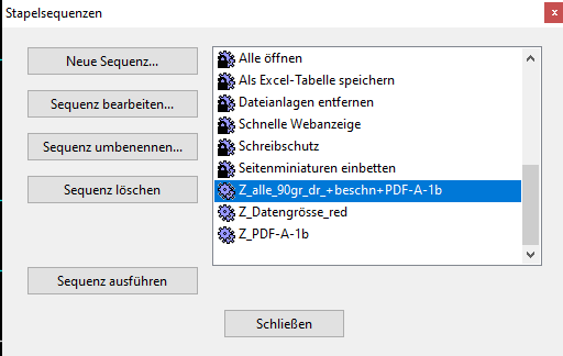

Kurzum, ich habe eine Fremdpdf von einem anderen Büro bekommen, wo meine Stapelanweisung (Adobe 9.0)) funktionierte.
Die Stapelsequens (sh. png) hat aber nie mit meinen PDF-Dateien funktioniert (beschneiden+drehen ja (in Extrasequenz getestet(02_90_Gr_rechts_Rand_beschneiden.sequ), aber keine PDF-A-1b.
Zur Information:
Die Stapelsequenz wendet Adode 9.0 für mehre Dateien an, was dann natürlich sehr schnell geht.
die Fremdpdf:
1. Ausgabe von SolidWorks PDF Publisher PDF Version 1.4 (Acrobat5.x)
   und sicherlich diverse Einstellungen
   Nun war meine Idee alles ins Modell zu legen und dann das PDF neu zu erzeugen.
   Aber Adobe 9.0 zerstückelt meine PDF-Dateien bei der Konvertierung (PDF-A-1b--> Preflight), es fehlen ganze
   Teile des PDFs.   (und kein PDF-A-1b (Z_alle_90gr_dr_+beschn+PDF-A-1b.sequ))

Die Pdf-Erzeugung ist aufwendig:
1. autmatisches publizieren der PDF durch speichern in Autocad
2. Abobe9.0 zum Beschneiden + drehen
   (weiße Ränder beschneiden, Drehung 90° (Auftraggeberforderung 90° im Uhrz.))
3. dann mit PdfCreator zur Konvertieren
   nach PDF-A-1b.
...sobald ich eine Veränderung an den DWGs habe..., das ganze Spiel von vorn...
-schon getestet:
1.PDF24 ---> nur einzelschritte meiner Meinung nach
2.PDF-X-Change Editor (ich habe aber nur die Freewareversion)
  (keine Konvertierung PDF-A-1b gefunden...)
Hat jemand noch einen Tipp?

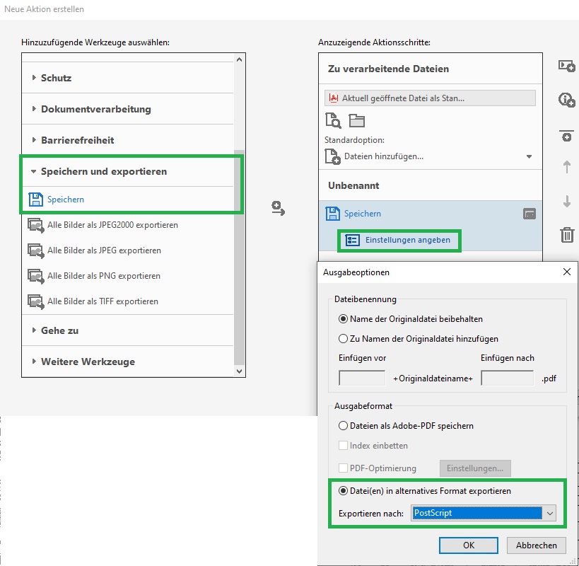

Servus,
wenn du den Acrobat prof hast, solltest du auch den Distiller auf deinem Rechner haben. Und wenn dir das normale PDF/A nicht ausreicht, kannst du über die beiden Programme und den Umweg über Postscript die Aufgabe bewerkstelligen. Wenn du das Ganze dann noch über "überwachte Ordner" im Distiller angehst, wandelt selbiger die Dateien praktisch automatisch ins richtige Format um:
Kurze Beschreibung der Vorhgehensweise:
- PDF aus AutoCAD erstellen und in OrdnerA speichern
- Acrobat Aktion mit Schneiden, Drehen und Speichern als Postscript über alle Dateien in OrdnerA laufen lassen und in OrdnerB speichern.
- Distiller überwacht OrdnerB in einstellbarem Takt und wandelt alle darin  enthaltenen Dateien in Pdf/a-1b um (siehe Beschreibung) und speichert sie in OrdnerC (löscht auch die Quelldateien in OrdnerB).
Einstellung Speichern im Aktionsassistent und Beschreibung Distiller von Uni Münster im Anhang

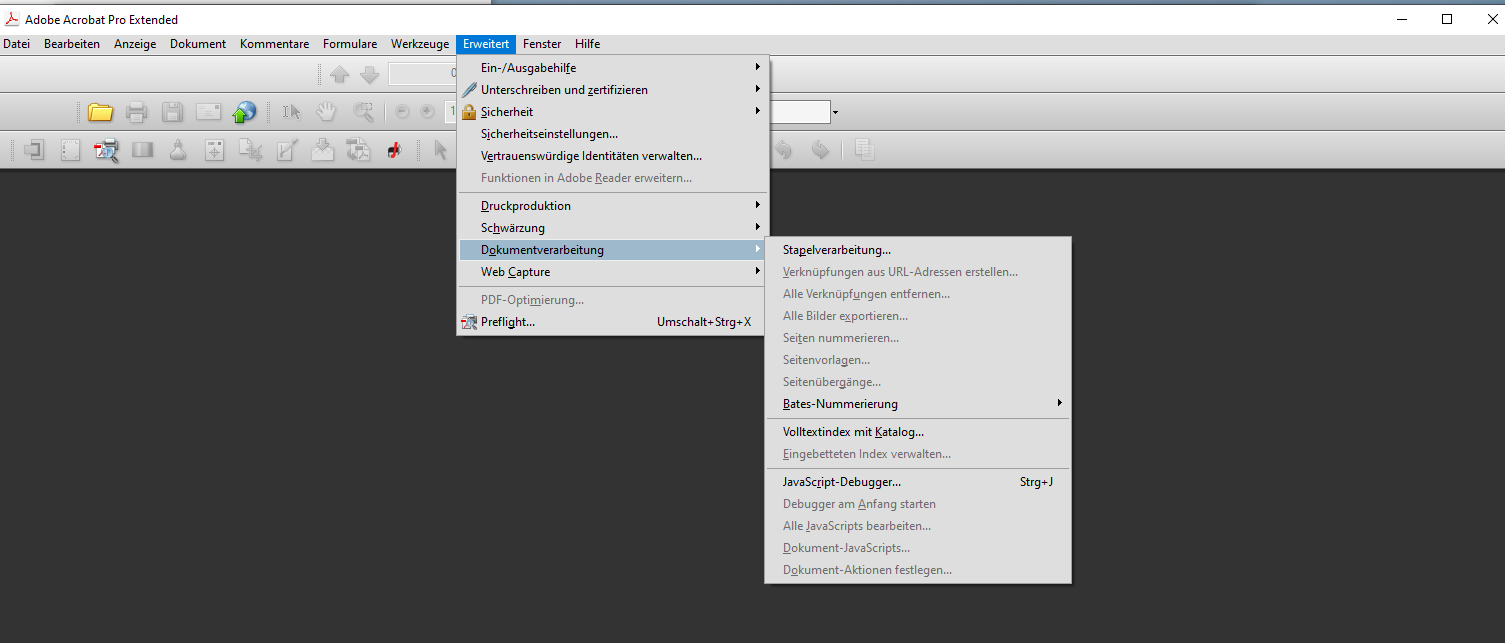

Den Acrobat Distiller 9.0 habe ich, leider stürzt er gleich nach dem Start ab.
(...wie auf 4 anderen PCs, Reperaturinstallation half nicht..., vermutlich Upodateproblem o.ä.)
(ob eine Neuinstallation Adobe 9.0 was bringt?)
Ich probiere es, sowie die Hinweise (...Vorgehensweise), wenn ich den Destiller zum Laufen bekomme.
