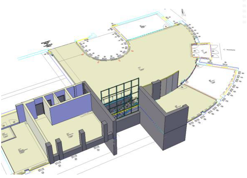

Hallöchen zusammen,
ich sitze aktuell vor einem Problem: Ich soll Schnittansichten mit Tiefenprojektion zu einem Gebäude erstellen. Das Datengrundlage habe ich in AutoCAD digitalisierte Grundrisspläne, die ebenfalls in AutoCAD mithilfe von 3D-Polylinien zu einem Drahtkörpermodell umgebaut wurden.
Mein Grundgedanke war, einfach einen Schnittblock durch zu legen und mir daraus einen Schnittplan zu "Basteln"(Linien/Punkte nachzeichnen etc."
Allerdings scheint dies nicht so ganz zu funktionieren, wie ich mir das vorgestellt hatte: Der Querschnitt ist definiert, allerdings bekomme ich beim Versuch der Erzeugung des Schnittblocks die Fehlermeldung "_SECTIONPLANETOBLOCK Es sind keine Volumenkörper oder Oberflächen vorhanden, die projiziert werden können."
Jetzt ist meine Frage: Gibt es eine Möglichkeit doch einen Schnittblocl zu erstellen, ohne vorher langwierig das 3D-Drahtmodell mit Volumenkörpern nach zu modellieren?
Ein Lösungsansatz bisher ist, die Polylinien einfach auserhalb des Schnitts zu stutzen, was allerdings den Nachteil hat, dass bei evtl. zukünfitgen Änderungen am 3D-Drahtnetz jedes Mal neu gestutzt werden muss und Änderungen damit ein potentieller Fehlerfaktor bzgl. der Vergleichbakeit der Schnitte darstellt.
Oder gäbe es noch andere Möglichkeiten, wie ich eben aus einem als 3D-Polylinien modelliertem Gebäude Schnitte erzeugen kann?

Sehr schlechte Wahl, wie Dir die Fehlermeldung ja verrät. Da sind eben nur 3D-Polylinien und keine Volumenkörper oder schneidbare Flächen vorhanden.
Aber so oder anders ist der assoziativ ans veränderbare 3D-Modell gebundene Schnitt, den Du haben willst, nur durch Programmierung machbar. AutoCAD alleine macht sowas nicht.

Hmm ... Ich lese zwar raus, dass du den Grundriss bereits "fertig in 3D" bekommst. Trotzdem der Hinweis, dass mir das Erstellen einfacher Volumenkörper aus - idealerweise sauberen - 2D-Polylinien anstatt der 3D-Polylinien einfacher erscheint: Klickziehen, Extrusion ... Bei gebogenen Elementen wirds mit 3D-Polylinien eh schwierig.
Anbei ein Beispiel aus einem Projekt.
PS. Und die Assoziativität mit gelegten Schnittebenen gibts dann ja über die "Zeichnungsansichten" oder "schnebene".
