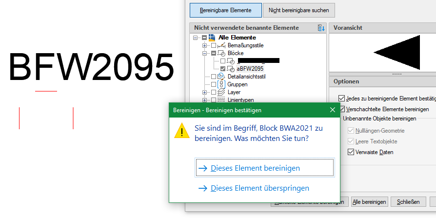

Ich hatte das jetzt in einer (vermutlich wackeligen) Zeichnung mehrfach und bringe es mal hier in's Forum. "Prüfung" ist soweit OK.
Kurzversion:
Beim Bereinigen-Dialog zeigt er links zwar die richtigen Blöcke, aber bei der Auswahl will er einen anderen bereinigen.
Langversion:
- Block (a)BFW2095 ist explodiert und soll bereinigt werden
- er steht auch links in der Liste
- Rechte Maustaste auf den Namen: "aBFW2095 bereinigen
- er wechselt rechts das Bild von roten Strichen auf schwarzes Dreieck und
- fragt zur Bereinigung von BWA2021
"Lösung" / Workaround:
Dialog wieder schliessen - wieder öffnen - nochmals..
Die erste Bereinigung klappt immer, dann spinnt er.
Echte Lösung:
- keine Ahnung.
- Wenn's wer weiss gerne hier antworten

<< Ich habe das ein Video und Testdatei erhalten >>
@Peter2
Hast du denn auch mal bereinigt, oder wie im Video immer nur abgebrochen&übersprungen?
/nein
Hast auch auch mal eine jungfräuliche DWG mit drei neu erstellten Blöcken erstellt und getestet?
/nein
Du hast einen generellen Minibug entdeckt in AutoCAD(seit 2021), wäre schön wenn du das gleich mal an Autodesk meldest.
Das ist also in der Software und betrifft jeden seit 2021 und in jede Datei , immer
(das Problem führt unter Umständen auch zu einem Unhandled...Absturz)
1. Es wird richtig bereinigt, es handelt sich nur um ein Anzeigeproblem.
2. Es geht hier nur um den Dialog im Falle man hat die Option "Jedes zu bereinigende Element bestätigen" (nicht für jeden so deutlich hier im Thread)
3. Warum auch immer haben die ab 2021 einen simplen Bug in einen Listenzugriff eingebaut.
So oder so ähnlich kann man sich das Vorstellen:
Es gibt eine ListeA welche nur die bereinigbaren Blöcke aufzeigt - die Liste in dem Bereinig-Dialog
und eine nicht dargestellte ListeB mit allen Blöcken.
Jeder Eintrag in ListA hat die Information darüber um das wievielte Listenelement in ListeB es sich handelt
ListeA         ListeB
BlockV(1)   BlockV
BlockW(2) BlockW
BlockY(4)  BlockX
BlockZ(5)  BlockY
                  BlockZ
Bereinigst du jetzt BlockV, so sollten die Informationen über 'die Position in ListeB' bei allen verbliebenen Blöcke der ListeA geändert werden,
denn wenn es keinen BlockV mehr gibt, dann ist BlockW ja nicht mehr an 2.Stelle, sondern an 1.Stelle usw.
(Alternativ: ListeB würde gar nicht geändert werden, dann würde es auch wieder passen)
genau das erfolgt aber NICHT, zumindest nicht richtig!
Aus diesem Grund wird auch mal ein nicht-bereinigbarer Block angezeigt,
einfach weil auf eine falsche Stelle in der Liste (oder der Datnebank) gezeigt wird.
(Ein Dialog welcher bei mir direkt nach der Installation ohnehin ausgeschaltet wird und ich deswegen auch über so einen Bug nicht selbst stolpere, die Abfrage ist für mich völlig sinnlos)
Welche dann wirklich bereinigt wird hat aber nichts mit ListeB zutun und deswegen funktioniert es auch RICHTIG,
nur der Text im Dialogfeld "Bereinigen bestätigen" ist falsch.
Wenn du es jetzt prüfst kannst du auf eine gewisse Unschärfe bzgl. meines Listen-Beispieles kommen,
a'la beim ersten Element wird der Postition 1 addiert statt subtrahiert usw,
da gibt es nämlich noch eine weiter Verschiebung in der Rechnung, aber das war mir egal - da uninteressant.
Gerne darfst du den komplett richtigen Algorithmus durch Try&Error ermitteln und teilen,
aber ändern kann das ohnehin nur AutoDESK.
