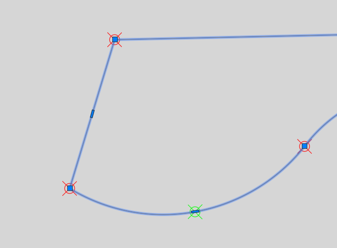

Ja, auf jeden Stützpunkt ein Punkt mit Layer "Polystützpunkt"
Mit Ausrundungszwischenpunkt meine ich den Mittelpunkt zwischen zwei Stützpunkten nur dann, wenn es eine Ausrundung gibt.
Screenshot liegt bei.

für Endpunkte siehe:
https://ww3.cad.de/foren/ubb/Forum145/HTML/004691.shtml
Für die Zwischenpunkte könnte man meines erweitern.
Testen (mit VLA-GETBULGE ?), obs ein Bogen ist und dann bei Bedarf die Punkte setzen (der Parameter ist dann x.5).
