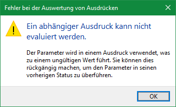

Heute bei einer Zeichnung aus Bricscad die "Prüfung durchgeführt, nach dem üblichen "x Fehler gefunden, x Fehler behoben" kam das (für mich neu)
Code:
Fehler:
Unerwarteter Symbolauswertungsfehler:
Fehler:
Fehler:
Fehler:
und dann das Bildchen in der Anlage.
Die ganz genaue Ursache habe ich nicht gefunden, aber nach diversem Ausmislen und Bereinigen war's weg.

Ich hatte mal ein ähnliches Fehlverhalten im puren AutoCAD, dort lag es an einer Parametischen Bemaßungs Abhängigkeit die im Modell erstellt wurde (nicht im Blockeditor) um Objekten abhängige Maße zuzuordnen.
