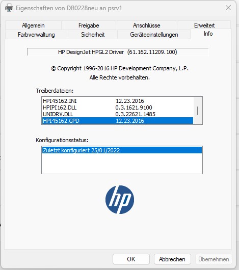

Wir haben jetzt aktuell ein neues Notebook bekommen und sind in dem Zuge auch auf die aktuelle AutoCAD Version 2024 umgestiegen. Der Druckertreiber auf dem Server ist gleich geblieben (Version siehe Anhang).

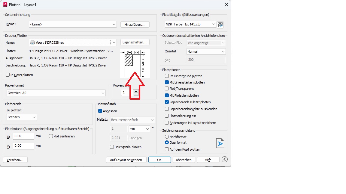

Wenn wir jetzt einen A0 Plan ausdrucken wollen, dann wird dieser in dem kleinen Fenster, wo der Druckbare Bereich dargestellt wird, immer nur als kleines Recheck, nie aber im gesamten Blattformat dargestellt (siehe Anhang). Wenn wir uns dann eine Vorschau ansehen wollen, dann kommt die Fehlermeldung: "Die Zeichnungsträgerkonfiguration für das ausgewählte Format ist ungültig!". Es klappt weder die Vorschau noch der Ausdruck.
Wenn wir ein anderes Format (z. B. Übergröße A1) wählen, dann geht alles wieder normal.
Hat jemand schon mal diese Probleme gehabt? Wir sind für jeden Tipp dankbar!

folgendes schon gefunden und durchgegangen?
Autodesk-Support-Beitrag dazu

Vielen Dank Michi!
Die Hilfeseite hatte ich tatsächlich noch nicht gesucht/gefunden. Bei uns war es jetzt tatsächlich der kleine Haken in den Druckereinstellungen von Querformat auf Hochformat.
Schon komisch!
