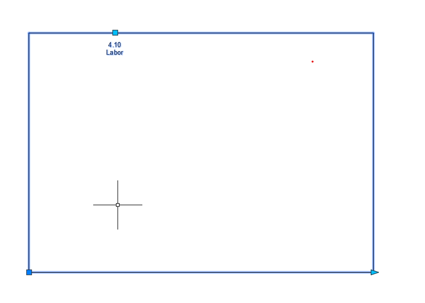

ich erstelle gerade einen dynamischen Block.
x-Achse ist variabel auf bestimmte abstände (36/72/144/216/288)
y-Achse ist auf 100 fix.
Der Block soll einen Raum im Schema darstellen, hier will ich den Raumstempel auf der x-Achse mittig haben.
Ich bekomme den Text aber nicht auf den Mittelpunkt der Achse fixiert.
Im Anhang habe ich ein screenshot von meinem Block.
Freundliche Grüße
Luka

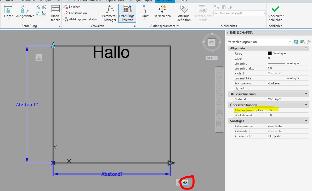

wir wissen ja nicht wie du die Längenänderung umgesetzt hast, aber funktionieren würde es so:
LinearParameter und Strecken-Aktion für den Raum,
an denselben Parameter hängst du eine zweite Aktion: SCHIEBEN und die Aktion bekommt dann die Eigenschaft Abstandsmultiplikatior = 0.5

ACAD_Blcok_Text_mitte-08052023.dwg
Hallo Lucka,
teste mal den Block.
Ist wie cadffm beschrieben.
Gruß Bernd

Noch die Eigenschaften.
Gruß Bernd

Hallo Bernd,
genau so will ich es haben.
Ich verstehe nur nicht wie du die 0.5 bei der schieben Aktion eingebaut hast.

Jetzt habe ich das Bild gesehen.
DANKE so funktioniert es. so einfach und doch bin ich nicht draufgekommen. ^^
