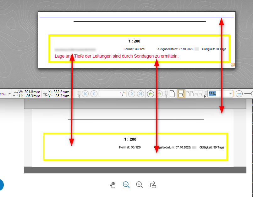

Damit ich keinen neuen Beitrag öffnen muss, aber diese Info trotzdem in die Welt heraus tragen kann:
Beim verwenden von nicht 100% sauberen Schriftarten kann es sein, dass PDF nicht vollständig gerendert / geplottet werden.
Der Fehler existiert seit 2020, wurde durch HP LAB und Adobe bestätigt:
The issue is a security fix in the font handling code introduced in APPE 5.4. If there are many GIDS in the font versus how many the font says it has, Acrobat stops reading the GIDs and continue while APPE is throwing and exception. The fixing will be released in Monza 5.7. It is planned for release on 30th September, 2021
Der Fehler existiert immer noch. Ich habe unsere Firmen-Schrift aus allen Vorlagen entfernt.
