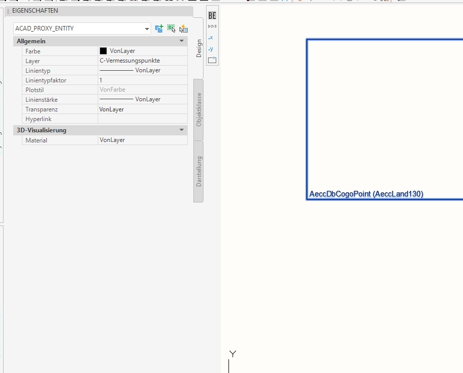

Hallo Zusammen,
ich habe Autocad Map 3D 2024 installiert und nun sehe ich die Blöcke (wurden mit Civil erstellt) nicht mehr die in Autocad Map 3D 2023 aber zu sehen sind. Ich finde auch keine Einstellung dazu, kann mir jemand helfen?
Gruß Michael

Hallo Michael,
das ist ein Klassiker bei den AutoCAD-Programmen. Du mußt den Object Enabler für Civil 3D 2024 zusätzlich installieren. Der sollte vom neuen "Autodesk Access" angeboten werden. Falls nicht, gibt es den auch im Autodesk-Konto.
Gruß Symantec

JA, genau das war es. Habe das Plugin installiert und siehe da, es geht.
Vielen herzlichen Dank.
Gruß Michael
