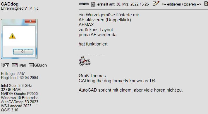

Hallo an Alle,
wir haben eine Zeichnung bekommen, bei der der Rahmen der Ansichtsfenster nicht angezeigt wird.
Es sind 3 Ansichtsfenster auf dem Layer Defpoints, man kann reinklicken, aber den Rahmen des Fensters nicht anklicken. Defpoints ist weder ausgeblendet, noch eingefroren, noch im Ansichtsfenster eingefroren.
neu gezeichnete Ansichtsfenster auf dem gleichen Layer sind sichtbar.
PRÜFUNG ergibt 0 Fehler.
Eine Variable, bei der man den Rahmen aus uns einblenden kann ist mir nicht bekannt und konnte ich auch nichts finden.
Meine Lösung dafür war die Ansichtsfenster über die Schnellauswahl zu filtern, zu löschen und dann neu zu zeichnen. Hätte es noch eine andere Lösung gegeben? Ist es ein Bug? Oder bin ich der Bug?
Vielen Dank schonmal für alle Hinweise!

Das hört sich nach diesem Thema an:
https://ww3.cad.de/foren/ubb/Forum54/HTML/035083.shtml
Gruß Stefan

wie Stefan geschrieben hat geht es.

Original erstellt von CADdog:
ein Wurzelgemüse flüsterte mir:
AF aktivieren (Doppelklick)
AFMAX
zurück ins Layout
prima AF wieder da
hat funktioniert
Das hat mir geholfen! Vielen Dank!
