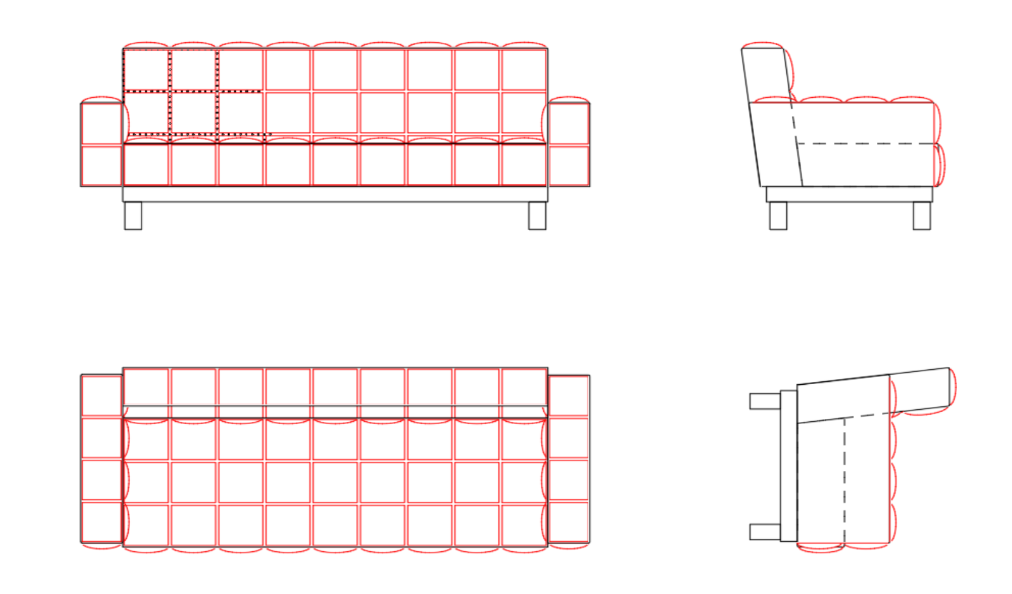

Polster.dwg
..... wer mir diese 3 Flächen zu einem Volumenkörper umwandeln kann - und mir auch noch verrät ,wie er ( sie ) es geschafft hat ......dem bin ich zu ewigem Dank verpflichtet ......
Ich hab´s mit all den mir bekannten Bordmitteln ( zb "FLÄCHEFORM") nicht geschafft.....
LG GIG

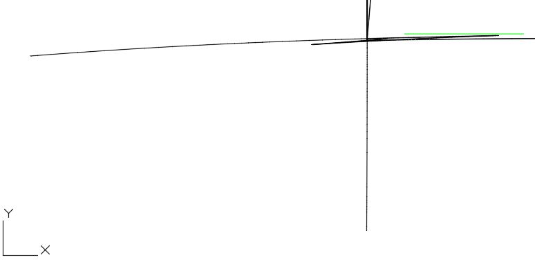

in der Seitenansicht (2D-Drahtkörper + zoom)sehen die Ecken der oberen gewölbten Fläche sehr wild aus. Diesen Bereich habe ich an der grünen Linie entlang "gekappt" (ca 0,015 Einheiten). Danach lies sich die obere Polsterfläche "flicken" und zu einem Volumenkörper "formen". Die untere Fläche des entstandenen Volumenkörpers kann man mit "Fläche extrudieren" auf die gewünschte Dicke (5) bringen. >> die untere Fläche und die Umrandungsfläche brauchts also nicht mehr.

Ok- Dank an alle Helfenden...Das Detail an den Ecken hab ich mir gar nicht so genau angesehen...kann natürlich sein, dass das der Grund ist warum ACAD bei mir scheitert.

Es handelt sich eigentlich um die Darstellung eines Chesterfield - Möbels bzw. dessen Polsterung.....
