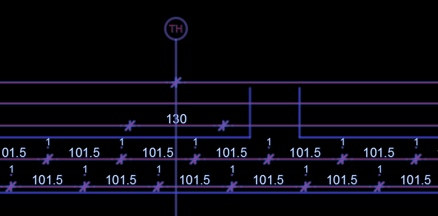

ich habe folgendes Problem:
Der Text bei Bemassungen hat bei mir (fast) immer die Farbe weiß, die Bemassung selbst vom Layer. Verknüpfe ich eine Xref erscheinen die Bemassungen der Xrefs in der Hauptzeichnung genauso.
Doch jetzt erscheinen in einer Zeichnung die Texte der Bemassungen in den zugeordneten Xrefs ebenfalls die Farbe "von Layer. In der Xref-Datei selbst sind die Bemassungen korrekt mit weißen Texten. Auch wenn ich die Xref in der Hauptzeichnung bearbeite, erscheinen die Texte weiß. Schließe ich die Bearbeitung der Xref, nehmen sie wieder die Farbe "von layer". Erneutes Laden der Xref bringt keine Veränderung. Habe auch versucht in der Xref-Datei die Farbe der Bemassungstexte zu ändern und die Xref neu zu laden. Auch nichts. Probeweise habe ich noch eine DWG als Xref zugeordnet. Auch da werden die Texte "von layer".
So etwas hatte ich noch nie. Ich versuche schon den halben Tag, die Ursache dafür zu finden. Finde sie jedoch nicht.
Das Kuriose ist, dass die Zeichnung nicht neu ist. Die ganze Zeit (Bis heute Morgen) war alles in Ordnung.
Hat jemand eine Idee, woran das Liegen kann? Gibt es da eine Variable dafür?

Wenn nötig bearbeite deine beiden Dateien, oder stelle die Originale 1:1 zur Verfügung, dann kann man sich das mal ansehen und erklären.
(Es geht doch um AutoCAD und AutoCAD-Bemaßung?)

Eigentlich vermisse ich deine Hauptdatei, aber okay..
Frage: Betrifft das nicht zufällig auch ALLE ANDEREN Objekte, also auch Kreise mit Farbe123 statt VonLayer?
Denn dann wäre es ein Fall deiner Hauptdatei und in anderen Dateien würde die (Xref)Datei wie gewohnt erscheinen..
XREFOVERRIDE [F1]
Solltest du nicht darüber gestolpert sein, dann bitte ich die um die Angabe um welche Bemassung es geht und um deine Hauptdatei.
(Statts 10000 Objekte ohne Beschreibung/Markierung zum Problem, wäre eine DWG mit ausschließlich einer Bemaßung auch nicht schlecht gewesen - erspart Rückfragen    )

wie ich schon schrieb, das Hochladen hat nicht funktioniert.
Ich habe gerade XREFOVERRIDE in der Zeichnung geprüft. Sie war tatsächlich auf 1. Umgestellt auf 0 und alles ist in Ordnung. Vielen Dank für die Hilfe.
Ich frage mich nur, wie es kam, dass die Variable auf 1 war. In allen meinen Zeichnungen und auch in der Vorlage ist sie auf 0. Und ich habe sie sicherlich nicht umgestellt. Hm... Wie auch immer, jetzt ist sie auf 0.

Dann kannst du ja beruhigt ins Wochenende gehen
Du wirst keine Variable eingetippt haben welche du nicht kennst,
aber offenbar warst du mal im  Layereigenschaften Dialog unterwegs,
das wäre der GUI Weg dieser Einstellung.
https://help.autodesk.com/view/ACD/2021/DEU/?guid=GUID-DEB2A4C9-8C16-4EC9-8392-1BF8ED2A383A
