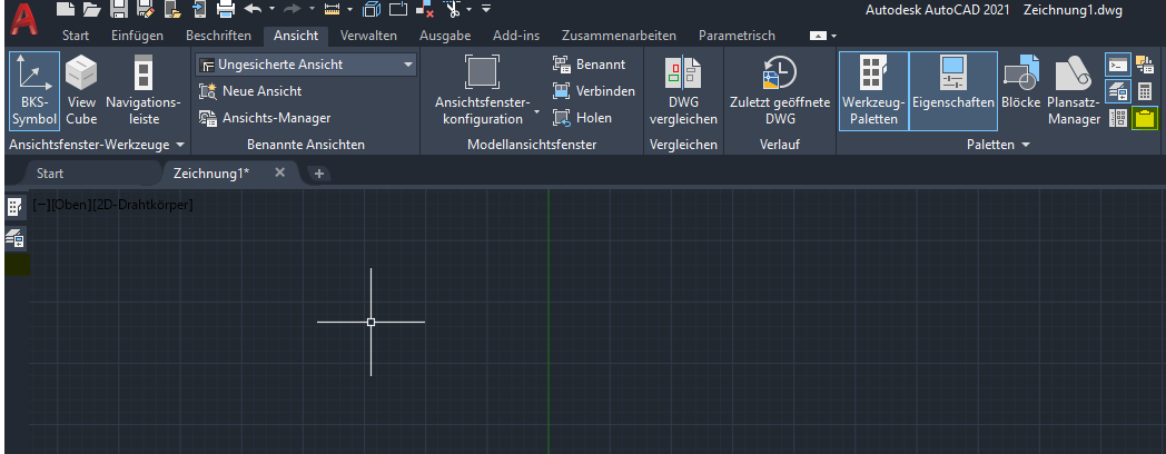

Auch wenn du die Palette noch nicht sehen solltest, sie sollteganz links am Programmfenster zu finden sein, siehe Anhang.

"Auch wenn du die Palette noch nicht sehen solltest, sie sollteganz links am Programmfenster zu finden sein, siehe Anhang."
Das verstehe ich nicht bzw. ich sehe am linken Rand nichts.

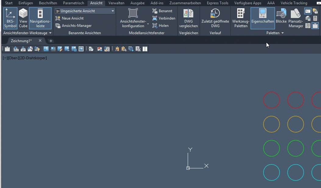

Schau wo mein Fadenkreuz ist(in meinem Screenshot oben), mit dem Cursort bin ich noch einen halben Millimeter weite link.., gaaaaanz links am Programmfenster.
Dort in dem Bereich sollte dann die Cursor-Form wechseln und du solltest damit die möglichkeit haben die angedockte Palette der Externen Referenzen
bei gedrückter linker Maustaste weiter nach rechts zu vergrößern.
Wenn du meine beschriebenen Schritte ausgeführt hast, dann würdest du jetzt auch beim hin&her AN/AUS den Sprung in der Programmoberfläche bemerken müssen.
EIN -> Editorbereich springt 1-2 Pixel nach rechts, AUS -> Editorbereich spring wieder 1-2 Pixel nach links.
Siehe auch das anigif <Anhang>
Da nur du vor deinem System sitzt und sehen &testen kannst, können wir anderen leider nur RATEN was aktuell los ist.

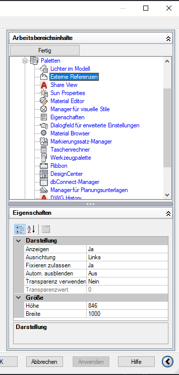

Ich habe ein Bild von den Einstellungen angehängt.
Vielleicht siehst du noch was.
Ich sehe die Leiste links nicht springen, wenn ich xref ein/aus mache.
Danke für deine bemühungen.
Freundliche Grüße
Luka

Sieht gut aus, ich würde jetzt davon ausgehen das du nach [Fertig] und dem aktuell Setzen des Arbeitsbereiches
(oben links auf den Arbeitsbereich, Rechtklick -> Als aktuell einstellen) nach dem verlassen des Dialog [OK]
ganz links am Rand die Palette sitzen hast - und dein Cursor dir in dem Bereich auch die Option zum 'nach Rechts ziehen'
anbietet.
Nun gut, spätestens nach meinem Video/gif würdest du das springen ja erkennen und wenn das bei dir alles nicht zutrifft, dann
müssen wir halt einen anderen Weg gehen.
Man wird noch andere Wege gehen können, aber da ich nicht jeden Tastenschlag begleiten kann:
a) Setzen einen anderen Arbeitsbereich der "auch okay ist" und richte dir einen neuen ein.
oder
b) ZURÜCKSETZEN AUF VORGABE (und die Option zum Exportieren der Benutzerspezifischen Einstellungen nutzen)
<Wie erwähnt: Wenn man einfach seinen Arbeitsbereich bewußt pflegen&speichern würde, dann hätte man das einfach in 1sek gelöst - vielleicht eine Idee für die Zukunft>
