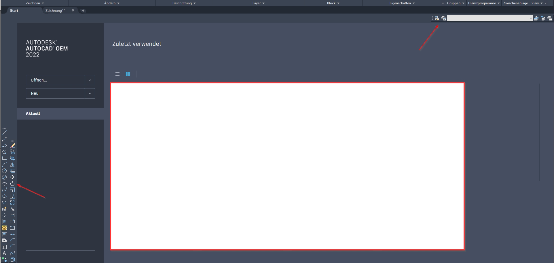

ich habe schon seit längerem das Problem, dass mir Werkzeugkästen doppelt angezeigt werden. Die Werkzeugkästen sind in einer eigenen CUI Datei gespeicher. Sie werden auch schon beim Start angezeigt, siehe Screenshot.
Irgendwann verschwinden sie von auch selbst. Wenn ich jedoch etwas an der CUI ändere und speicher, werden mir wieder alle Werkzeugkästen doppelt angezeigt.
Hat jemand eine Idee, woran das liegt?

Hm... also ich kann in dem Bild nichts doppeltes erkennen

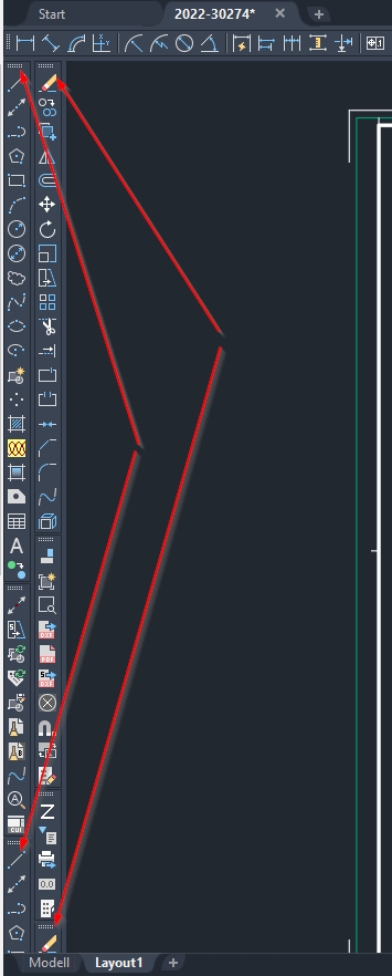

Auf dem ersten Bild sind die "Phantom"-Werkzeugkästen zu erkennen.
Die richtigen erscheinen erst, wenn ich eine Zeichnung öffne.
