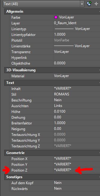

Hallo Leute,
ich habe folgendes Problem:
in der angehängten Datei kann ich keine Iso-Ansicht generieren. Der Bildschirm bleibt dann leer.
Für den Grundriss selbst ist das nicht wichtig, der ist ja nur in 2D. Er nimmt diese Macke jedoch mit, wenn er als xref eingefügt wird, so dass ich meine 3D-erstellte Lüftungsanlage nicht isometrisch darstellen kann.
Ich habe schon versucht, die Elemente in einen Grundriss mitzunehmen, bei dem bis dato die Anzeige okay war. Nach dem Einfügen ist jedoch auch bei diesem Grundriss keine Iso-Ansicht mehr möglich. Ich habe ihn bereits enorm abgespeckt in der Hoffnung so den Verursacher dieses Verhaltens zu finden - ebenfalls ohne Erfolg.
Hat jemand eine Idee, wie das Problem zu beheben ist?
Beste Grüße vom Fuchs

Hallo Fuchs,
einer deiner Texte liegt auf einer sehr entfernten Z Pos.
Alle Texte auf Z Höhe 0 dann geht es wieder.
Gruß Bernd

So einfach...
SUPER, VIELEN DANK!!!
