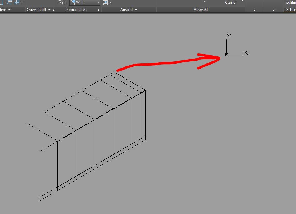

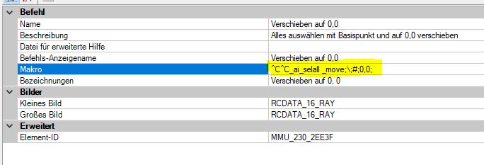

ich möchte mir ein Befehlsmakro erstellen.
Es soll alles auswählen und dann gebe ich einen Basispunkt ein, dann soll alles auf 0,0 verschoben werden.
    ^C^C_ai_selall _move;\;#0,0;
Es funktioniert bis zur Basispunkt Eingabe. Die Raute # erkennt AutoCAD nicht.
Wenn ich den Befehl normal eingebe und #0,0 eingebe geht es.
Was soll ich als 2. Punkt eingeben, dass es auf 0,0 landet?

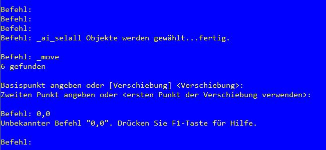

Leider nimmt er das nicht, Unbekannter Befehl 0,0.

Original erstellt von bbernd:
Das liegt an einem der anderen Fehler in dem Makro, dein Enter hinter dem Backslash!
Bei einer Benutzereingabe bestätigt der Benutzer die Eingabe,
im Makro ist daher kein Enter dafür anzugeben.
Aus diesem Grund wird dein Enter( ; ) als nächste Eingabe gewertet und das ist der 2. Punkt
Er wird also der erste Punkt der Verschiebung genutzt <siehe SCHIEBEN  Befehl>
Wenn der erste Punkt 2,3 ist, dann wird es also auf 4,6 verschoben..
Deine Eingabe im Makro ist also
<Objekte markieren>
SCHIEBEN aufrufen
einen Punkt klicken
und den zweiten Punkt einfach mit <enter> bestätigen.
Der Befehl ist zuende und dann schickst du 0,0
...was ja kein gültiger Befehl ist.

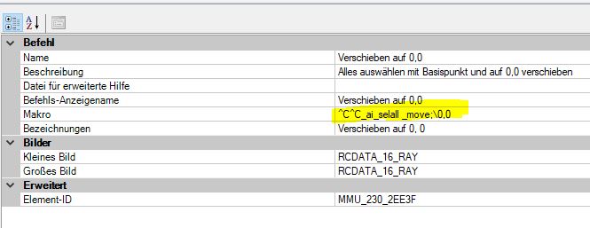

jetzt klappt es.
@Peter2: Ich arbeite viel mit 2D Abbilder und ich möchte das der Basispunkt des Block an einem Objekt ist, und nicht irgendwo.

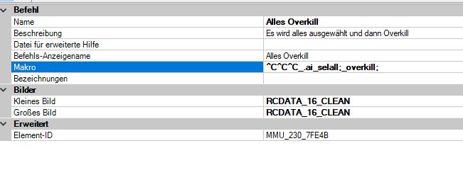

erstellt am: 24. Feb. 2022 13:04    Editieren oder löschen Sie diesen Beitrag!  <-- editieren / zitieren -->   Antwort mit Zitat in Fett Antwort mit kursivem Zitat    Unities abgeben: 1 Unity (wenig hilfreich, aber dennoch)2 Unities3 Unities4 Unities5 Unities6 Unities7 Unities8 Unities9 Unities10 Unities
Hallo cadfffm,
habe ich so angepasst.
Wo ich schon dabei bin, jetzt mit Overkill.
^C^C^C_.ai_selall;_overkill;
Gruß Bernd
