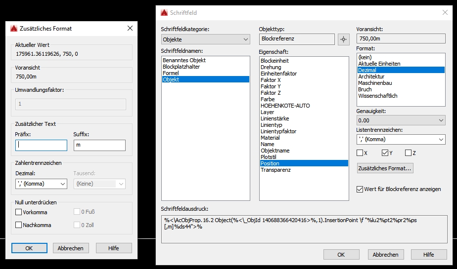

Zu Punkt a) Unter "Zusätzliches Format" gibt es das Fenster "Umwandlungsfaktor". Das ist bei mir aber ausgegraut und zeigt eine 1.

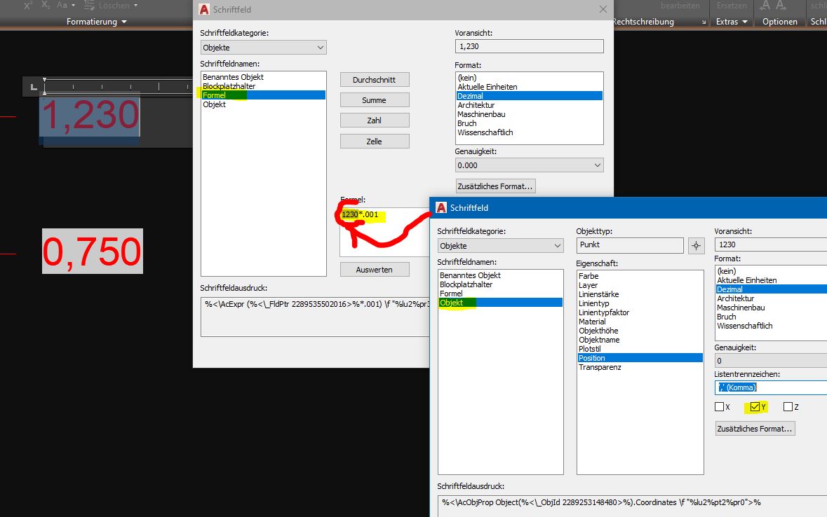

Hallo Stefan,
teste mal meine Höhenkote.
Ich habe die Umrechnung mit einer Formel im Schriftfeld gemacht.
Gruß Bernd

Okay, Blockplatzhalter, Position.. da steht einem der Faktor nicht zur Verfügung (blöd),
aber die Nachkommastellen-Anzahl. hmm - dann geht man einen komplizierteren Weg!

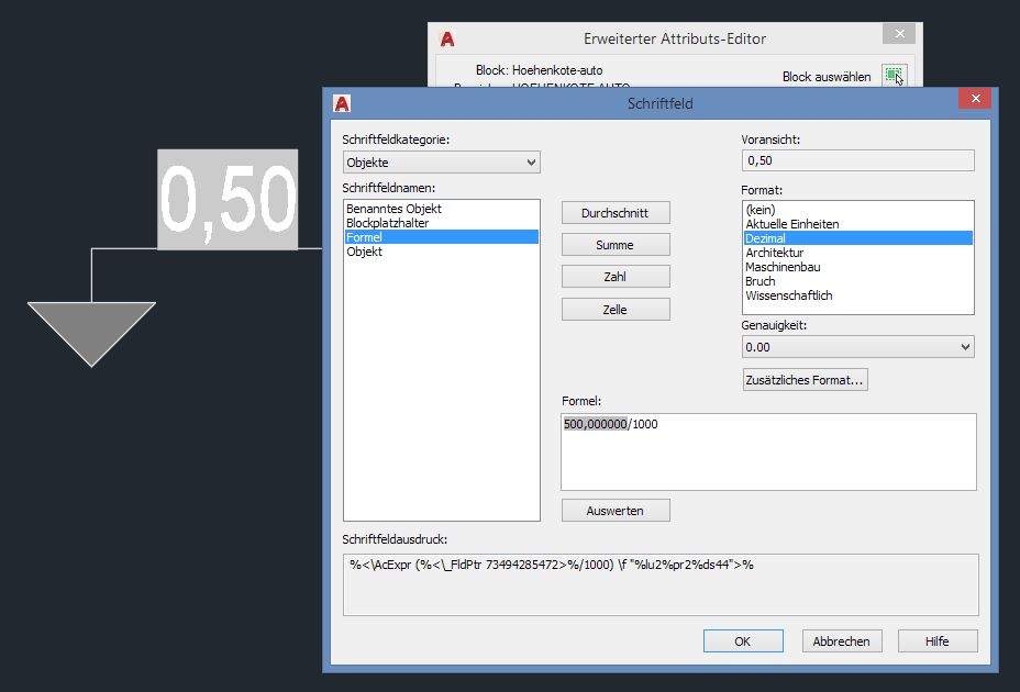

In dem Fall erstelle ein Schriftfeld vom Typ FORMEL
In Klartext beschrieben... liest man zunächst mit einem weiteren Schriftfeld (IN dem Formelschriftfeld)
den Y-Wert der zukünftigen Blockreferenz-Position aus, dividiert durch 1000,
so hat man bereits aus 500 eine 0.5 gemacht.
Wenn jetzt noch eine Nachkomma-Anzahl von 2 realisiert wird, dann hast du deine 0,50 statt 500,irgendwas
! Meine Datei im Anhang ist nur ein Beispiel - mit einzeiligem Attribut.

>>"Wenn man das Attribut aber auf mehrzeilig umstellt, dann wird auch das Präfix mit angezeigt."
Du meinst du konntest das Präfix im Formal-Feld angeben*... denn das Präfix vom Blockplatzhalter-Position-Feld
wird nicht berücksichtigt (und sollte dann auch nicht gesetzt werden, das verwirrt später nur - falls mal editiert wird)
>>"Verwende diese auch in Planköpfen aus dem einfachen Grund, weil man einzeilige Attribute mit dem Attributs-Editor"
>>"problemlos mit einem normalen Text überschreiben kann, was in meinem Fall nicht gewünscht wird."
DAS ist doch mal ein sehr sinnvoller Grund auf Mehrzeilige Attribute zu setzen!
Wer die Unterobjektwahl nicht kennt& und zur Änderung von Attributwerten nutzt,
der "stolpert" dann und hat etwas mehr Zeit darüber nachzudenken. Sehr gut :-)
