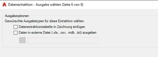

und nein beim Anlegen einer Datenverknüpfung hast du die Wahl bei Punkt 6 von 8
