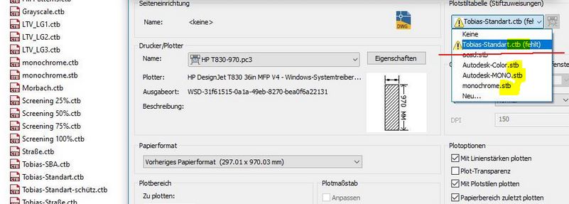

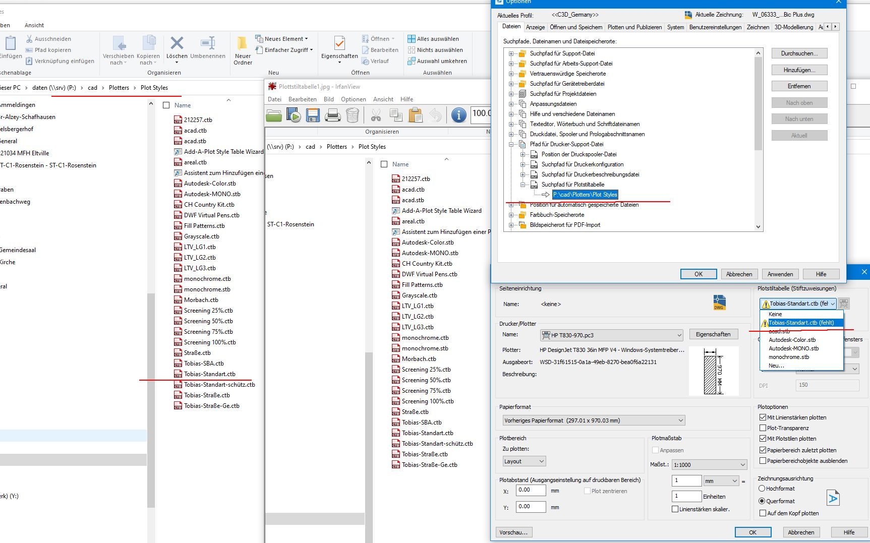

ich bin am verzweifeln.
Autocad findet die Plotstiltabelle nicht.
In den Optionen habe ich den Pfad zum gemeinsam genutzen Verzeichnis im Netzwerk angegeben.
Aber Autocad findet keine Plotstiltabellen. Das Programm bietet mir nur Standartstile an.
Ich frage mich, wo diese herkommen.
* Anfang Januar hat alles funktioniert.
* In einer Zeichung findet er die Stile, in einer anderen nicht und das im gleichen Plottvorgang aus dem Planmannager heraus.
Gibt es zusätzliche Pfade zum einstellen?
Warum findet er die Stile im Netzwerk nicht?
Bin absolut ratlos.
MFG
Tobias

zunächst dachte ich AutoCAD stört sich an deinen Standart Plotstiltabellen,
denn Standart ist wirklich kein Standard
Das Problem: Die Meldung "fehlt" ist einfach falsch.
Du hast eine Datei geöffnet welche für benannte Plotstil eingerichtet ist, das erkenne ich an der Liste
der verfügbaren Plotstiltabellen im Plot-/Seiteneinrichtungsdialog, die zeigt nur *.stb Dateien..
Und PSTYLEMODE steht dann auf 0 in der Datei, richtig? Dann sehe ich die Sache korrekt.
Deine Wunsch-Plotstiltabelle ist aber eine simple .ctb, eine Tabelle für farbabhängige Plotstile.
Wenn du frei über die Datei und das Erscheinungsbild des Druckes verfügen darfst,
kannst du die Datei konvertieren.
CONVERTPSTYLES

Es ist immer gut wenn ein anderer ohne die bekannte Betriebsblindheit über die Fehlerbeschreibung schaut.
Tausend Dank. Das rettet mein Wochenende.
