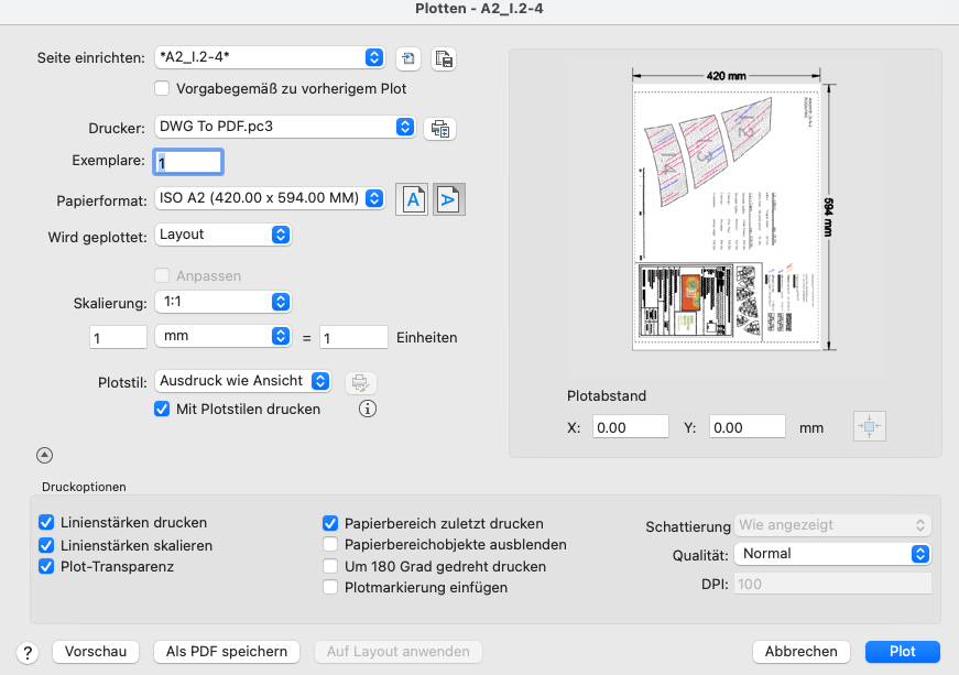

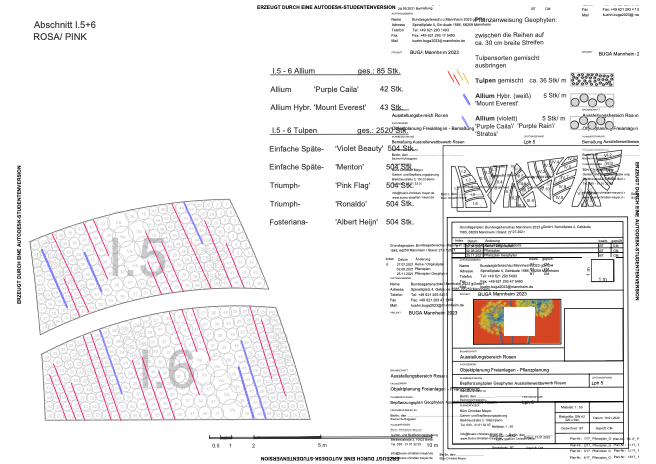

Hallo an alle!
Seit kurzem habe ich beim normalen .pdf plotten, wie auch beim Stapelplotten folgenden Fehler:
Die Papieransicht wird an sich korrekt geplottet, jedoch überlagern auf dem Dokument Abschnitte aus der Modellansicht.
In der Papieransicht werden diese nicht dargestellt und auch eventuell 'blind' gestellte Ansichtsramen sind nicht vorhanden.
Erst hatte ich dieses Problem beim Stapelplotten, mittlerweile auch beim Standardplotten ...
Hatte jemand diesen Fehler bereits? Und weiß vielleicht wie man diesen löst??
Vielen Dank!!

Ist auf Mac, richtig?
Bei anderen Druckertreibern (Papier, anderer PDF-Treiber) klemmt es auch?

erstellt am: 03. Feb. 2022 16:41    Editieren oder löschen Sie diesen Beitrag!  <-- editieren / zitieren -->   Antwort mit Zitat in Fett Antwort mit kursivem Zitat    Unities abgeben: 1 Unity (wenig hilfreich, aber dennoch)2 Unities3 Unities4 Unities5 Unities6 Unities7 Unities8 Unities9 Unities10 Unities
Original erstellt von Peter2:
Andere Druckertreiber produzieren den gleichen Fehler und dabei völlig zufällig.

Nur in einer Datei oder in mehreren (allen)?
Wenn's nur eine ist - vielleicht liegen Ansichtsfenster ungeplant irgendwo herum? Ausgeblendet, ausgeschaltet, verdeckt, gespeert, ....
Leider auch nicht der Fall; der Fehler tritt zufällig bei unterschiedlichen Papierbereichen auf. Beim nächsten Pdf erstellen wieder bei völlig anderen Papierbereichen.
