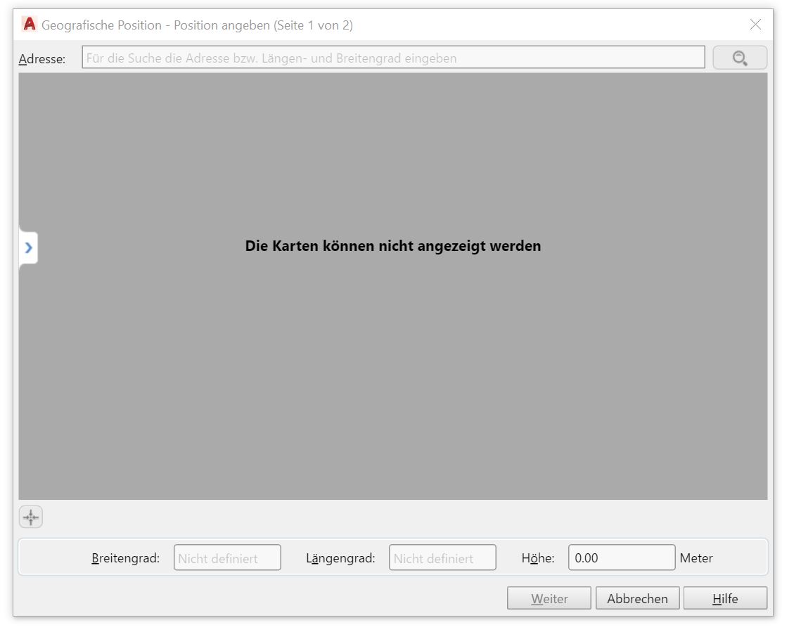

Hallo zusammen.
Mir mir die die Karte bei dem Menüpunkt "Standort einstellen" nicht angezeigt (Ich mache das zum ersten Mal).
Das Hotfix für geografische... für 2015-2018 habe ich installiert.
Und angemeldet bin ich auch (wo auch immer).
Kann mir Jemand weiterhelfen.

Funktioniert der
Befehl: GEO  (Geoposition)
denn ?

Befehl wird ausgeführt. Gleiches Bild "Die Karten können nicht angezeigt werden. Auf grauem Hindergrund.

https://knowledge.autodesk.com/de/support/autocad/troubleshooting/caas/sfdcarticles/sfdcarticles/DEU/Troubleshooting-Live-Maps-in-AutoCAD-2014.html
ich tippe auf den letzten Punkt: "Antivirus-, Firewall- oder Proxy-Server-Einstellungen blockieren den Zugriff"
weil ich als Ursache kenne und weil es immer der letzte Punkt ist

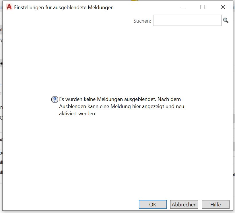

Ich habe mittlerweile Autocad 2020 installiert. Hier klappt es einwandfrei. Die Proxyeinstellungen habe ich schon geprüft. Den Verdacht hatte ich auch. Da 2020 nun funktioniert, kann es daran ja nicht liegen.
Bei der Installations und ersten Öffnen von 2020 wurde ich gefragt, ob ich die Karten online nutzen möchte.
Diese Nachfrage habe ich damals wahrscheinlich verneint. Kann ich diese Frage in 2018 erneut hervorholen oder die Einstellung nachträglich ändern ?

schon mal in deinen Einstellungen, ob bei deinen ausgeblendeten Meldungen etwas von Geoposition oder Online-Karten steht. Wenn ja, dann diese Meldung wieder aktivieren. Beim nächsten Start wird dann wieder neu gefragt, ob du Geodaten laden möchtest.

Dank für den Tipp.
Ich habe nachgeschaut...
"Es wurden keine Meldungen ausgeblendet...
Siehe Anhang.
