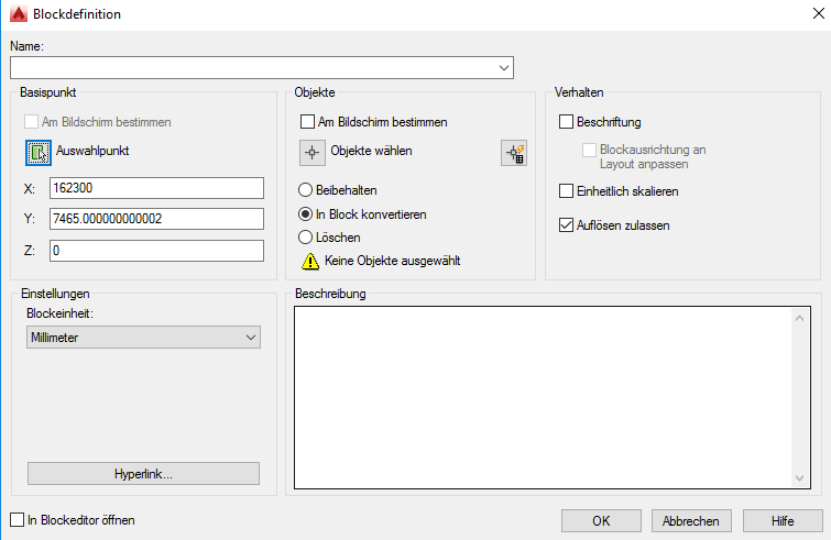

bin schon mehrere Male darauf aufmerksam geworden.
Trotz meiner peniblen Arbeitsweise ist der Basispunkt eines neuen Blocks etwas "ungenau". Wie kommt es dazu? Liegt der Fehler bei mir oder bei AutoCAD?

Unbewußt hast du mir heute etwas neues beigebracht, cool.
Antwort: Alleine anhand des Screenshot ist es nicht zu beantworten, dafür benötigt man die DWG selbst.
(und du müßtest markieren wo und mit welchem Objektfang du den Einfügepunkt gewählt hast)
Ohne DWG würde ich mich dennoch trauen zu antworten:
Es muß nicht zwingend an dir liegen, aber die Information im BLOCK-Dialog ist sehr wahrscheinlich RICHTIG!
Was wiederum bedeutet: Dein gewählter Geometriepunkt hat diese Koordinaten und wenn man es jetzt
bös' benenn möchte: Die daten sind krumm und schief!
Um das Thema genauer unter die Lupe zu nehmen landet man bei der Frage wie es mit der Genauigkeit in AutoCAD aussieht.
Diese geringen Abweichungen entstanden durch eine mathematische Ungenauigkeit, denn die
Anzahl der Nachkommastellen ist begrenzt und abhängig von der Anzahl der Vorkommastellen.
Aus diesem Grund sollte man in Acad auch nahe am WKS-Nullpunkt arbeiten.

Ungenauigkeit.dwg
Anbei wäre dann die DWG - gepickt wurden jeweils alle mit einem Kreis markierten Endpunkte.

Ja, wie vermutet haben deine Objekte diese Koordinaten, nur fällt es dir ansonsten nicht
auf weil nirgends wo anders werden mehr wie 8 Nachkommastellen angezeigt.
(das ist der Punkt der mir neu war: Im BLOCK Dialog sieht man mehr)
Im Anhang die korrigierte Datei.

Nun das große Fragezeichen: Woher kommt das??? Versehentlich verschieben kann nicht sein, da alle Werte vor dem Komma stimmen. Ich arbeite mit Hilfs- / Konstruktionslinien, welche über Koordinaten eingegeben werden. Kopiert / verschoben werden Objekte ausschließlich mit Orto und der Eingabe von Maßen oder Koordinaten... Außerdem würde ich mich daran erinnern, einen Wert mit 12 Nachkommastellen eingegeben zu haben

" welche über Koordinaten eingegeben werden. Kopiert / verschoben werden Objekte ausschließlich mit Orto und der Eingabe von Maßen oder Koordinaten... "
In diesem Fall (und es sich eigentlich um glatte Koordinaten handelte) halte ich es für ausgeschlossen.
Die Frage ist also wann/wo genau das nicht der Fall war in der Vergangenheit.
" Ich arbeite mit Hilfs- / Konstruktionslinien,"
Die naheliegendste Sache wäre ein berechneter Fangpunkt, die Objektfangoptionen wie LOT oder Schnittpunkt
liefert keine Objektdaten, sondern berechnete Koordinaten.
Leider ist es ohne den genauen Werdegang zu kennen unmöglich festzustellen wann/wobei das geschah,
da kann ich auch nur Hinweise liefern.
Wenn man ein konkretes reproduzierbares Beispiel hat ist es leicht zu klären,
anders herum ist es eher schwierig.

Ich hab mal gelernt, AutoCAD arbeite intern mit 14-16 signifikanten Stellen. Eine andere Quelle nennt 15-17 Stellen. Wie dem auch sei - die bei Dir gezeigte Abweichnung liegt an der 16. Stelle. Dann liegt die Ursache der Abweichung weder bei Dir und genau genommen auch nicht bei AutoCAD. Sie ist schlicht auf die begrenzte Genauigkeit der Darstellung reeller Zahlen im Prozessor (und einer ungünstigen Addition interner Rundungsfehler) begründet.
Jürgen

... also kann ich ruhigen Gewissens mit meiner Zeichnung fortfahren. Solche kleinen Sachen machen mich wahnsinnig

Zurecht und es sind ja auch Fehler und können Probleme bereiten bei einigen Befehlen.

das Phänomen mit den tiefen Nachkommastellen ist z. B. auch hier schon aufgetaucht. In diesem Zweig hatte ich den Fehler zunächst bei der Bemaßungsfunktion vermutet, aber tatsächlich ist die eigentliche Geometrie krumm. Den Grund dafür hat cadffm hier schon genannt.
Dieses kann ich bestätigen. Besonders wenn man viele Objektfangoptionen eingeschaltet hat und zusätzlich mit dem Werkzeug Objektfangspur arbeitet tauchen solche Ungenauigkeiten auf, so praktisch diese Werkzeuge sonst sind. Eine weitere Quelle von Ungenauigkeiten können auch fremde Referenzen und Blöcke in der Zeichnung sein, z. B. durch Skalierung oder Umrechnung von Einheiten. Zusammen mit cadffm freue ich mich aber über die genaue Anzeige der Koordinaten im Dialogfeld "Blockdefinition" als schnelle Möglichkeit, Geometriepunkte zu überprüfen. Vielen Dank für den Hinweis an ibmk.

... schnelle Möglichkeit, Geometriepunkte zu überprüfen.
Ich benutze dafür ein Konstrukt a la
(foreach x p0 (print (rtos x 2 30)))
wobei p0 die zu prüfende Koordinate ist (kann z.B. mit (getpoint) übergeben werden).

... über Extras - Abfrage - ID-Punkt kann ich mir in der Befehlszeile die Koordinaten anzeigen lassen, jedoch nur mit drei Stellen nach dem Komma. Geht das auch genauer?

[F1] Einheiten
oder ganz speziell AUPREC und LUPREC
Autocad beschränkt sich auf bis zu 8 Nachkommastellen, dies ist bei dem üblich genutzten Koordinaten-Bereich eine Genauigkeit
bei dem man recht zuverlässig davon ausgehen kann: Da läufts noch. Aber die GEO-Fuzzies werden bereits Probleme bekommen.
(das ist der Grund warum mich deine ungewollt geteilte Information so freute,
du zeigtest einen Weg wie man über 8 Nachkommastellen angezeigt bekommen kann.
Ohne Programmierung und somit auch in LT für jeden User anwendbar.
