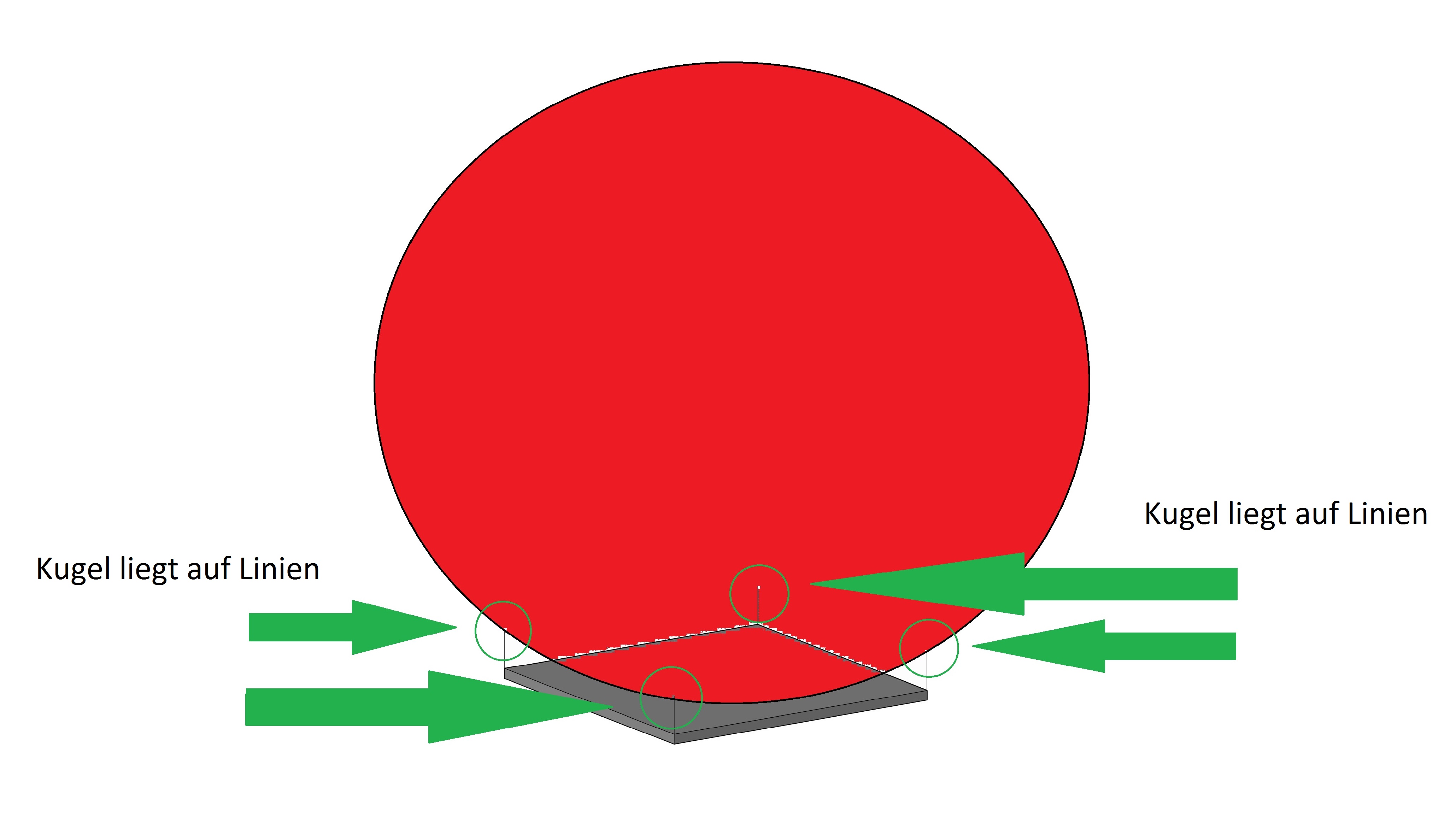

ich bin im Besitz einer Schulungsversion von AutoCad 2015 und übe im Rahmen meiner Ausbildung ein wenig das
3D-Zeichnen. Leider kann mir weder im Betrieb, noch in der Schule Jemand weiterhelfen, daher hoffe ich hier auf Hilfe.
Ich habe zum besseren Verständnis ein Bild angehängt, die die Konstruktion zeigt, um die es geht.
Ich möchte auf die "Striche" auf dem Quader tangential eine Kugel mit einem von mir festgelegten Radius aufsetzen.
Und ich möchte außerdem eine weitere Zeichnung, auf der nur der Teil der Kugel zu sehen ist, der unterhalb Oberkante Striche liegt.
Wie geht das? Ein Tutorial in Videoform würde mir auch gut gefallen!
Vielen Dank im Voraus!

Ich verstehe weder Aufgabe noch das Problem, die Beschreibung ist unvollständig.
Wenn dir der Radius bekannt ist, dann benötigt man weder Objektfang noch Hilfslinien.
Also: erstelle eine Handskizze mit einem Beispiel, aus 2 oder 3 Ansichten.
2D im CAD oder auf Papier und Scanne /Foto und hochladen,
Oder beschreibe es genauer.
Ins Blaue hinein:
Setze das BKS auf die Ecke der Platte und erstelle die Kugel direkt an der richtigen Koordinate oder erstelle die Kugel und positioniere diese richtig mit Verschieben.
Sorry falls ich den Wald nicht gesehen habe

Original erstellt von Gespenst:
Wie geht das?
Viele Wege führen hier zum Ziel.
Eine - die im in Anhang gezeigte - Variante in verbaler Kurzfassung:
- Zeichne eine Kugel, deren Mittelpunkt um den Betrag Radius über der Plattenoberfläche liegt (mit Objektfang VON und nachfolgender relativer Koordinatenangabe @0,0,radius)
- Wiederhole dies 3 mal oder kopiere diese Kugel
- Zeichne eine Planfläche parallel zur Plattenfläche und schiebe sie auf die Höhe des Linienendpunktes.
- mit KAPPEN den Bereich über der Planfläche entfernen, Planfläche bei Bedarf löschen.

ich versuche es nochmal mit diesem Bild.
Ich möchte nicht vier Kugeln, sondern nur eine. Diese soll auf den Linien aufliegen. Ob sie die Platte berührt oder nicht ist unerheblich.
Vielleicht habe ich auch gerade einen Knoten im Kopf und das ist total einfach, aber aktuell sitze ich davor und weiß einfach nicht, wie ich das hinkriegen soll
@jupa: Das Kappen ist auf jeden Fall genau das, was ich für den zweiten Schritt benötige, dankeschön!
Dann vllt. so ->
[Nachtrag]: Übrigens - eine recht einfache Methode, um eine Kugel mit gegebenen Radius zu erstellen, die drei beliebig im Raum liegende Punkte (nicht in einer Linie liegend) tangiert: Man erstelle drei Kugeln mit dem gegebenen Radius, deren Mittelpunkt jeweils in einem der drei Punkte liegt und vereinige sie zu einem Objekt (vereinig). Der Mittelpunkt der zu erstellenden Kugel liegt im Schnittpunkt der drei Kugeln (i.d.R. zwei Lösungen), der mit der Fangfunktion END gesnapt werden kann.
