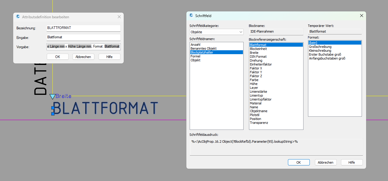

Hi!
Ich möchte gern aus einer Abrufen Tabelle den aktuell eingestellten wert in einem Attribut mit Schriftfeld übernehmen.
Mit der Abruftabelle im Schriftkopf werden Papierformate eingestellt für den Plankopf.
Also wenn ich A4 einstelle, dann soll im Format-Attribut im Schriftkopf dann "A4" stehen wenn ich den Schriftkopf einfüge bzw das format ändere. Derzeit klappt das nur, wenn ich nach dem Einfügen das Schriftfeld einfüge. Diesen Schritt möchte ich mir jedoch sparen, bzw nicht daran denken müssen.
Ist das möglich?

du musst in deinem Block ein Attribut erstellen und dort im Vorgaben Feld ein Schriftfeld erstellen. Schriftfeldkategorie: Objekt, Schriftfeldname: Blockplatzhalter dann kannst du dein Abrufparameter dort auswählen.
Nutze das selbst in meinem Planrahmen damit ich immer direkt sehe welche größe der hat.

Ok, danke! Funktioniert!
Ergänzung:
Da ich mehrere Block Elemente in einer Zeichnung habe (Sammel/Paletten-Plankopf Zeichnung), welche vom Kunden uns übermittelt wurde, musste ich den Block in der Palette, bei dem das Attribut verändert wurde, löschen (nicht bereinigen) und erneut einfügen, dann wurden die Veränderungen erst übernommen, bzw. wurde wirksam, wenn aus der Palette der Block in eine andere Zeichnung eingefügt wurde.

dafür gibt es den Befehl: ATTSYNC.
Damit werden alle Blockreferenzen  auf die Attributänderungen von der Blockdefinition aktuallisiert.
Wenn du änderung an Attributen vornimmst musst du den im Nachgang ausführen.
