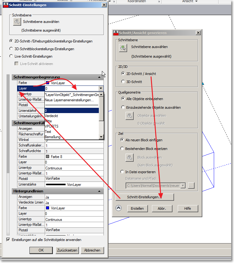

Original erstellt von Andosch:
Befehl "Schnebene" ... da gefällt mir nicht, dass er die Layerstruktur des ursprünglichen 3D-Modells völlig zerstört.
Man kann die 2D-Geometrie auf den jeweils gleichen Layer wie die Ursprungsgeometrie legen lassen (s. Bild).

Hallo Jürgen,
danke für den Tipp. Leider hat dies auch nicht den rechten Erfolg gehabt.
Es werden ja dann neue Layer angelegt, auf denen dann die entsprechenden Linien liegen.
Leider werden die Rohrbauteile auch auf dem Layer 0 abgelegt.
Entweder hast Du die Möglichkeiten der Erstellung von 2D-Schnitten noch nicht ganz durchschaut oder ich verstehe Dein Problem nicht richtig.
Der Deutlichkeit halber nochmal: ich habe auf die Möglichkeit hingewiesen, daß man für die 2D-Geometrie (insbes. die Schnittmengenbegrenzung) den Layer "LayerVonObjekt" wählen kann.
Das bedeutet, daß für die 2D-Geometrie jeweils ein neuer Layer angelegt wird. Dessen Name ist identisch ist mit dem des Quellobjektes und standardmäßig angehängtem Suffix "_SchnittmengenGrenze" (kann man ändern). Die Eigenschaften (Farbe, ...) dieses neuen Layers werden übernommen vom Quelllayer.
Und das ist doch auch gut so. Da die Layereigenschaften des Quell- und des neu erzeugten Layers identisch sind, bleibt die optische Unterscheidung der Objekte gewahrt. Oder willst Du die 3D-Objekte und die davon abgeleiteten 2D-Elemente etwa wirklich auf dem gleichen Layer liegen haben? Falls doch, kann man unter "Neue Layernameneinstellungen" festlegen, daß dem neuen Layer weder Präfix noch Suffix hinzugefügt werden. 3D-Objekte und davon abgeleitete 2D-Geometrie liegen dann auf demselben Layer (dem des Quellobjektes). igitt.
Das ändert nichts an der prinzipiellen Wirkungseise des Erstellens von 2D-Schnitten. Eventuelle Schlampereien an der Quelldatei (auf den Layer 0 gehört IMHO gar nichts, außer evtl. im Zusammenhang mit Blockdefinitionen) muß man - falls erforderlich - vorher bereinigen.
