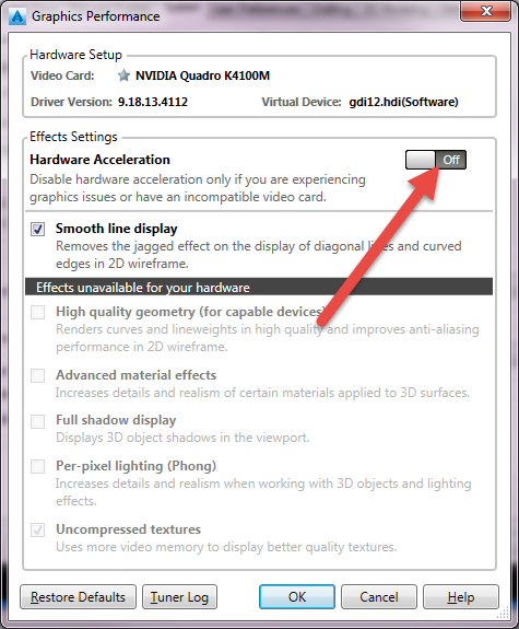

erstellt am: 02. Dez. 2015 11:28    Editieren oder löschen Sie diesen Beitrag!  <-- editieren / zitieren -->   Antwort mit Zitat in Fett Antwort mit kursivem Zitat    Unities abgeben: 1 Unity (wenig hilfreich, aber dennoch)2 Unities3 Unities4 Unities5 Unities6 Unities7 Unities8 Unities9 Unities10 Unities Nur für cadplayer 10 Unities + Antwort hilfreich
Ob UpToDate oder nicht ist irrelevant, er könnte Probleme verursachen (oft genug war der aktulle Treiber schlechter wie ein älterer - für AutoCAD)
Aber nein, das meinte ich nicht, ich sprach von den Grafikeinstellungen in AutoCAD
Hardwarebeschleunigung Ein bzw Aus - testen.

erstellt am: 02. Dez. 2015 12:38    Editieren oder löschen Sie diesen Beitrag!  <-- editieren / zitieren -->   Antwort mit Zitat in Fett Antwort mit kursivem Zitat    Unities abgeben: 1 Unity (wenig hilfreich, aber dennoch)2 Unities3 Unities4 Unities5 Unities6 Unities7 Unities8 Unities9 Unities10 Unities
Prima danke, Grafikbeschleunigung OFF stellte die "normale" Anzeige zurück
