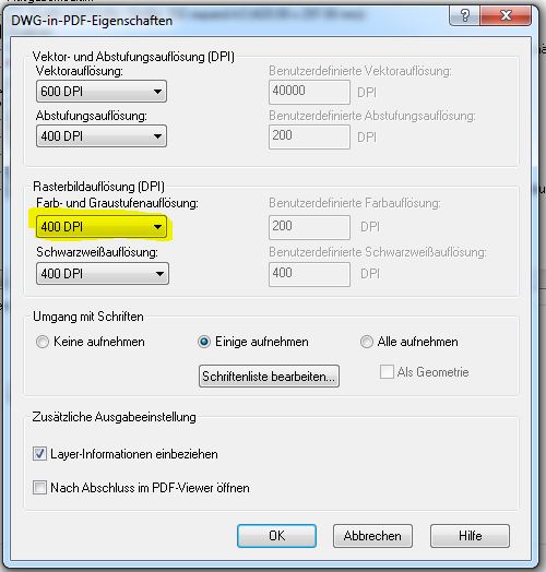

Hallo Leute,
ich habe ein Problem mit der Darstellung eines Firmenlogos im Plankopf. Ich erstelle eine PDF mit DWGtoPDF. In der Voransicht sieht alles chic aus, auf dem Papierausdruck auch, aber in der PDF sieht das Logo unsauber aus (siehe Bild im Anhang). Je weiter man rauszoomt. umso mehr. Bei Betrachtung aus der Nähe ist es wieder okay. Bei großen Plänen in Gesamtansicht springt einem jedoch immer dieser Klecks ins Auge - und das ausgerechnet bei einem Firmenlogo! Übel!
Weiß jemand Rat und Abhilfe?

Hallo Fuchs,
auch beim DWGtoPDF Drucker gibt es benutzerdefinierte Einstellungen.
Wenn Dein Logo ein Bild ist kannst Du da auch an Einstellungen rumschrauben (siehe Bild).
Ansonsten, schnell nachzeichnen.
Robert

Hallo Fiedelzastrow,
das Logo ist kein Bild, es ist in ACAD erstellt, besteht überwiegend aus Schraffuren. Die benutzerdefinierten Einstellungen sind bei mir die gleichen wie in deinem Bild.
Alle anderen ACAD-Elemente werden sauber dargestellt...
edit:
es ist das Gneise-Logo, das unsauber kommt. Das GFZ-Logo ist ein Bild und sieht ordentlich aus.

Also anhand der PDF würde ich ja eine Schraffur(bzw. die ehemalige Schraffurumgrenzung) aller unterster Schublade vermuten, sieht zumindest so aus.
Zudem "Nur Schraffur" ohnehin nicht der Bringer ist (weil nichts übrig bleibt wenn man mal die Füllungen ausschaltet in der Zeichnung).
Mach doch einfach mal eine ordnetliche Kontur, schraffiere sie und schau wie es dann aussieht.
(Threads zu Logos sind Wochen-füllend im Forum, mit wenigen Ausnahmen wäre die Probleme in überschaubarer Zeit erledigt wenn man sich einfach dran setzt und ordnetliche Vektorgrafik erzeugen würde)
zu 95% sind es ja immer "einfache" Logos.. aber natürlich geht es nicht mit allen.

Okay, ich schließe das Thema jetzt ab, es scheint nicht lösbar zu sein. Habe alles mögliche probiert und ´ne ganze Menge Zeit damit vertan...
- ich habe der Schraffur neue Umgrenzungen zugewiesen, dann die Schraffur gelöscht und neu schraffiert - PDF wie gehabt.
- Umgrenzungen ohne Schraffur entsprechen nicht dem gewünschten Erscheinungsbild des Logos
- die im Original-Logo verwendete Schrift ist MyriadPro - gibt's nicht in Acad
Fazit: es liegt an der Schraffur und am PDF-writer (PDF-Creator von Adobe z.B. schraffiert das Logo sauberer, aber auch nicht astrein)
Enttäuschend: vom Acad-eigenen PDF-Creator (DWGtoPDF)hätte ich erwartet, dass er ein ordentliches Ergebnis liefert. Schraffuren sind schließlich nichts exotisches.
Ich danke allen, die sich mit dem Thema beschäftigt haben und mir Ratschläge und Anregungen gegeben haben.

Ich finde es bedauerlich, dass ein von Acad mitgeliefertes tool (DWGtoPDF) es nicht auf die Reihe kriegt, eine Schraffur sauber darzustellen. Einige andere PDF-Erzeuger können das besser. Ich habe mich aber gerade auf DWGtoPDF umgestellt, meine Vorlagen danach eingerichtet usw. Es ist einfach nur ärgerlich.
Das Konvertieren von OTF-Schriften ist mir ein Buch mit sieben Siegeln, weiß nicht ob sich der Aufwand lohnt, sich damit zu beschäftigen.
Danke für deine Bemühungen. Offensichtlich habe ich bei dem Thema zu viele Lücken, um es erfolgreich zu lösen
Beste Grüße vom Fuchs

Ordentlich erstellen fängt mit dem Befehl: POLYLINIE an (zB), damit erzeugt man die Kontur.
(gerne auch die Umgrenzung via Schraffur erzeugen und dann diese Linie nachzeichnen mit ausschließlich den nötigen, nicht kreuzenden, Stützpunkten.)
Beim Wort "Grafiker" zucke ich das erste Mal, bei " und vektorisiert. " hat man es dann schon schriftlich.
Ein Grafiker ist dafür da, das etwas schön aussieht. Das Vektorisieren ist dafür da Zeit zu sparen,
keines von beiden ist dafür da ordentliche Vektorgrafik zu erstellen.
Der große Schriftzug benötigt 6 Polygone mit recht wenigen Stützpunkten, das N würde mit 10 Stützpunkten auskommen.
Wenn eine DWG vorliegen würde, dann müßte man ja nicht raten nud könnte sehen das es daran nciht liegt, auch wenn du einfach mal die Kontur sauber erstellt und damit testest, wäre geschwind aus der Welt das Thema.
(was Zeit verbraten angeht, dazu habe ich gleicham Anfang ja mal was zu geschrieben )
bevor ich das (nur bezogen auf Deine Datei, denn so pauschal ist es ja Quatsch) so stehen lassen möchte, würde ich um die Originaldatei, also die Vektorisierung des  professionellen Grafikers bitten. Und eine (leere) Zeichnung von Dir, in der es eingebunden ist. Vielleicht kann man ja doch noch was reißen
Welche threads aus dem Forum zum Thema PDF-Ausdruck unsauber (oder ähnliche Suchbegriffe) kennst Du denn bereits? Ein pic vom Browserverlauf langt, wenn Du die nicht alles aufzählen magst. Es gibt da nämlich so das ein oder andere, was anderen user bereits auf die Füße fiel...
Ich fang mal an:
http://forum.cad.de/foren/ubb/Forum54/HTML/031830.shtml
http://forum.cad.de/foren/ubb/Forum54/HTML/031756.shtml
http://forum.cad.de/foren/ubb/Forum53/HTML/003886.shtml
u.v.a.m. das war jetzt ein google-Durchlauf, laß Uralttreffer weg, dwg to pdf.pc3 wurde z.B. 2009 erheblich verbessert.
Stichworte, die evtl. noch nicht gefallen sind:
Visueller Stil
Koordinaten weit weg von 0
Z-Werte <>0
Linienstärke, Plotstil des Einfügelayers
diverse Einstellungen des PDF-Treibers
t.b.c.
Schon allein weil Du Dich grad ärgerst, solltest Du da noch ein wenig Zeit investieren und etwaige Lücken füllen

... Das Konvertieren von OTF-Schriften ist mir ein Buch mit sieben Siegeln, weiß nicht ob sich der Aufwand lohnt, sich damit zu beschäftigen. ...
Wenn du Original-Schriftart hast und das Logo auf im AutoCAD als Text nachgebildet hast, dann kann ich vielleicht mit einem Tool weiterhelfen. Dieses wandelt Texte in Polylinien/Regionen um. Das allerdings nicht über den verbreiteten Weg WMFOUT/WMFIN sondern es liest die Vektor-Daten der zugrundeliegenden Schriftart aus, und erzeugt daraus die Buchstabengeometrie.

wir haben hier zusätzlich noch FreePDF installiert. Wenn die PDF-Erzeugung aus AutoCAD heraus Probleme bereitet, dann hilft FreePDF ab und an aus.
http://www.chip.de/downloads/FreePDF_19987224.html
Vielleicht ja auch noch eine Idee für euch.

Also,
wir haben das Problem auch mit unserem Logo.
Aber ehrlich: Drauf gesch...
Das ist ein reines Darstellungsproblem in der pdf und ist im Ausdruck nicht sichtbar.
Es reduziert sich auch, je weiter man in die pdf zoomt und umgekehrt.
Woher kommt das?
Es liegt daran, dass die Schraffuren nicht aus Geraden und Bögen, sondern aus Splines/Polys höherer Ordnung bestehen.
Quasi alle Grafiken vom Grafiker kommen so. Illustrator und Corel schmeißen es so raus. D.h. die Stützpunkte der Kanten sind teilweise ausserhalb/innerhalb der Umgrenzung.
Beim Drucken/pdf erzeugen tun sich nun die einzelnen "pdf-Erzeuger" mehr oder weniger schwer, solche Spline-Objekte umzusetzen. Das wird beim ranzoomen gut sichtbar. Der acadeigene pdf-Erzeuger generiert daraus üble "Knitterkanten" die dann in den pdf-Viewern solche "Fransen", je nach zoom, erzeugen.
Lösung:
1. Ignorieren, wie wir..
2. Anderen pdf-Erzeuger verwenden (eDoc erzeugt bei uns z. B. gemäßigte "Knitterkanten", die dann im pdf-Viewer o.k. sind. Beim ranzoomen erkennt man aber auch, dass das keine schönen Splineformen mehr sind...)
3. Saubere Grafik neu(!) erzeugen, welche keine Splines oder Polys höher Ordnung verwendet und daraus Schraffuren erzeugt, weil die erben das...
Und vergiss OLE und Pixelbilder. Grafik aus Acad-Zeichenelementen ist der definitiv beste Weg. Es sei denn, die Grafiken sind schlicht to much zum Nachbauen in Acad.

letzte Meldung und Lösungsweg:
wie von cadffm vorgeschlagen habe ich begonnen, den Schriftzug und den "grünen Punkt" mit Poly-Linien nachzuzeichnen. Das ist aufgrund der vielen Rundungen im Text etwas mühselig, aber das Ergebnis ist es wert und ein Gewinn bis zum Sanktnimmerleinstag (bzw. bis ein neues Logo erfunden wird). Diese Polylinien geben auch schraffiert ein sauberes Druckbild ab, damit gilt mein Problem als gelöst.
Bei der Neuerstellung von Schraffur-Umgrenzungen wird man zwar gefragt, ob es in Form einer Region oder einer P-Linie sein soll, tatsächlich werden aber keine P-Linien produziert, sondern Splines. Und die erzeugen dann das unsauber Bild im PDF-Ausdruck - egal ob mit Schraffur gefüllt oder nicht.
Ich danke nochmals allen, die sich darüber Gedanken gemacht haben und mir hilfreiche Anregungen gepostet haben.
