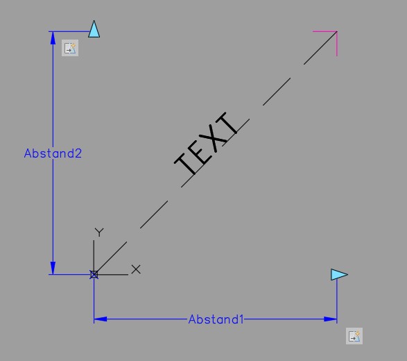

Habe das Problem, dass ich bei einem Mattenblock eine diagonale Linie habe, die sich nach dem Eintragen von Blockattributen (Länge/Höhe) vom Winkel her verändert.
In der Mitte der Linie soll ein Block oder auch Text angeheftet werden, der an der Linie ausgerichtet werden soll.
Ich bekomme das aber nicht hin. Welche Abhängigkeiten muss ich erstellen?

Hast Du Dir schon mal die Möglichkeiten der Parametrik (geometrische Abhängigkeiten) angesehen?

Guck mal mein Beispiel oben (Abhängigkeit "parallel" zwischen Text und Linie).

Wenn ich das richtig sehe, wurden 2 Geometrieabhängigkeiten "Parallel" eingesetzt! Ich habe das meist nur mit 1 "Parallel" probiert, und da ging's nicht..
Warum 2?
Wenn ich die Y-Achse auch noch strecken will, muss ich ja die diagonale Linie auch noch beim Strecken mit anklicken..!?

Original erstellt von zimmernagel:
Siehst Du falsch. Es gibt nur eine Abhängigkeit parallel - zwischen Textobjekt und Linie. Allerdings wird bei paarweisen Abhängigkeiten das entsprechende Symbol zwei mal (an jedem der beteiligten Objekte) angezeigt.
Habe mal noch einen zweiten Parameter und eine dazugehörige Streckaktion in Y-Richtung hinzugefügt. Jetzt klar?
Ach ja, um den Text in der Mitte zu fixieren, gibt es noch eine "Zusammenfallend"-Abhängigkeit zwischen Basispunkt des Textes und Mittelpunkt der Diagonalen.

Apropos "Klickfehler":
Beim Vergeben der Abhängigkeit "Parallel" zwischen Text und Linie:
Beim Anklicken des Textes darauf achten, daß unter dem Text eine dünne Linie (wie eine Unterstreichung) zu sehen sein muß (Text im unteren Bereich mit der Maus anfahren) - sonst klappt's nicht.

Hallo Jürgen,
ich habe es mit Text hinbekommen, danke für die Tips!
Nun wollte ich den Text variable als Attribut erstellen, um die lichten Raumhöhen an die Raumdiagonale zu schreiben.
Leider will der Blockeditor an dem Attribut keine Abhängigkeit (zusammenführen oder parallel) anheften - es erscheint die linie unter dem text nicht... "Ungültige Auswahl"!
Habt ihr eine Idee?

Hi Torsten,
Attribute kann man nicht Abhängigkeiten versehen.
Ich habe die Datei von davor aus dem Thread bearbeitet so das sie auch mit einem Attribut funktioniert.
Man muss das Attribut mit einem Streckungsparameter und einem Winkelparameter versehen und jeweils noch eine Aktion hinzufügen.

Original erstellt von piwurzel:
Attributdefinitionen, also Attdefs?
hmm, oder einfach nicht jeder!?
>>"Leider will der Blockeditor an dem Attribut keine Abhängigkeit (zusammenführen oder parallel) anheften"
Bei mir klappt's - falls ich die Aufgabe richtig verstanden habe.
Wenn ich Zeit und Lust finde, dann schaue ich noch einmal nach warum es zu Problemen kommen könnte, oder aber warum bei mir nicht.
Vermutlich stehe ich auf dem Schlauch, oder es gibt ein Problem mit neuen ACAD-Versionen?

du hast natürlich recht. Meine Aussage ist falsch. Man kann Attributdefinitionen Abhängigkeiten hinzufügen.
Das Problem liegt anscheindne daran, dass je nach dem welchen Textstile man nutzt, das Attribut nicht direkt anklicken darf. Sonst kommt die Meldung das es nicht funktioniert. Sonden man muss ein bisschen darüber oder darunter langsam mit der Maus suchen, bis die rote Linie auftaucht.
Ich habe ein Video angehängt. Die das Verhalten zeigt.

bei dem Font Isocpeur erscheint kein roter Strich, bei Standard oder Arial geht es. Soweitsogut.
Auch die Zusammenfallen-Abhängigkeit geht ohne Probleme, der Text bleibt mittig auf der Diagonalen. Auch gut.
Wenn ich aber dann noch "Parallel" hinzufüge, wird das Zentrum vom Textattribut nicht auf die Mitte der Diagonalen platziert. Umgekehrt ist es genauso.
Beiliegend ein Video...

So, ich hab's jetzt:
Textfont sollte Standard sein und Ausrichtung Links, dann bleibt der Attributtext in der Mitte der Diagonalen.
Zwischenspeichern und testen.
Danach kann man dann den Font wechseln, bei mir Isocpeur, und die Ausrichtung auf Zentrum wechseln. Wieder Testen und speichern.
Et voila!
