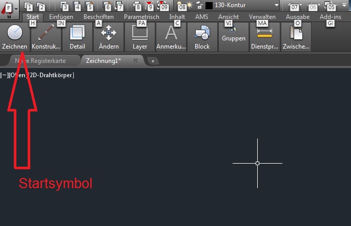

ich habe mich nach dem Update auf Mechanical 2015 jetzt endlich entschlossen die klassische Ansicht zu verlassen und mit Ribbons zu arbeiten. Dazu möchte ich meine eigenen Registrierkarten mit eigenen VBA-Befehlen in der Multifunktionsleiste erstellen. Das klappt soweit auch ganz gut. Wenn ich auf die eigene Registrierkarte "AMS" clicke, erscheinen die Gruppen "Layer" und "Zeichnen" als Text. Wenn ich z.B auf die AutoCAD-Registrierkarte "Start" clicke, erscheint immer ein Start-Icon zu diesen verschiedenen Gruppen. Zur Veranschaulichung habe ich zwei Fotos angehängt, die das Thema verdeutlichen.
Weiß jemand wie ich eigenen Gruppen in eigenen Registrierkarten ein Startsymbol zuordnen kann?

Ja, es wird immer das erste Icon in der Gruppe als Startbild verwendet. Ich weiß aber nicht warum bei den eigenen Gruppen kein Startbild angezeigt wird.
Was ich mittlerweile herausgefunden habe:
Wenn ich die Gruppe per Drag ´n Drop nach links oder rechts verschiebe, wird plötzlich ein Startbild angezeigt. Nach Neustart von AutoCAD allerdings wieder nicht. Auch nicht wenn ich den Arbeitsbereich vorher nochmals gespeichert habe.
