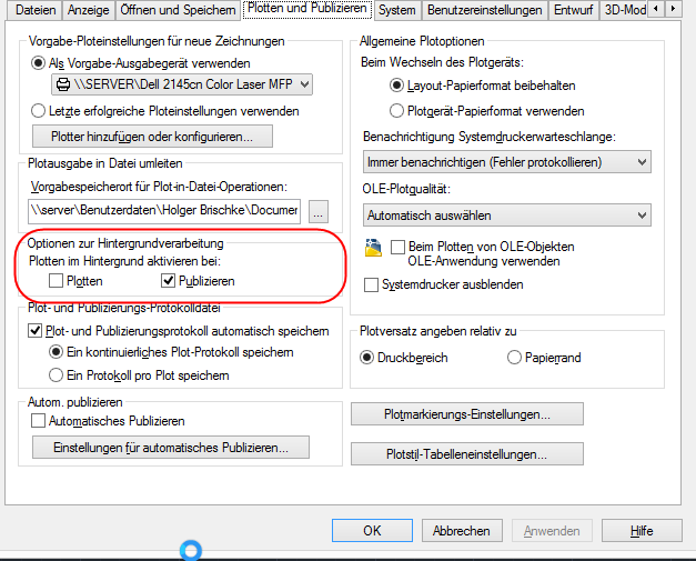

Hallo Zusammen,
Wir haben bei uns ein Problem beim Drucken.. Und zwar haben wir bei uns Lisp-Routinen, die den Anwendern das Drucken erleichtern sollen. Dieses Lisp steuert also das automatische Drucken von Standardplänen mit Standard-PC3.
Es werden folgende Parameter eingestellt: Gerät/Grösse/Orientierung/Plotscale/Plotstil z.B. A4 hoch auf Standerddrucker drucken..
Nun das eigentliche Problem..
Wenn die User diese Lisp-Routinen benutzen, dann schwanken die Zeiten zum Drucken extrem. Es kann sein, dass der eine User die selbe Routine und den selben Drucker wie ein anderer User verwendet, jedoch Dauert bei dem einen der Vorgang sehr rasch (wie es sein sollte) und beim anderen bis zu 5-10min (!!), manachmal meldet AutoCAD auch "Keine Rückmeldung" und gar nichts geht mehr.
Ich habe herausgefunden, dass selbst das Öffnen der pc3-Dateien extrem lange Dauern kann. Auch hier schwanken die Ladezeiten wieder extrem.. Ich selbst kann mir da keinen Reim daraus machen, warum die manchmal so lange zum Laden haben.
Das ganze ist sehr mühsam für Unsere Benutzer, weil die langen Wartezeiten das ganze Ausdrucken fast verunmöglichen.
Hat jemand eine Ahnung, was die Ladezeiten dieser pc3-Dateien beeinflussen könnte?
Besten Dank schonmal für eure Hilfe.
Liebe Grüsse
ontrack90

schau mal nach der Einstellung für das Drucken im Hintergrund.

Hi Holger,
Wo finde ich die?

Hallo ontrack,
noch ein paar Fragen zum prüfen/abklären:
- Alle Nutzer haben die gleiche ACAD-Version?
- Alle in den ACAD-Optionen angegebenen Netzwerkpfade vorhanden (Support, Druckerinfo, Plotstiltabellen)?
- Zugriffsrechte auf Netzwerkpfade?
Thomas

Hi Thomas,
Danke für den Willkommensgruss
Zu deinen Fragen:
--> Ja
--> Die Netzwerkpfade sind vorhanden und bei allen User gleich definiert.
Alle AutoCAD User sind in der selben Berechtigungsgruppe und haben somit auch alle Zugriff auf die Pfade, die in den Optionen definiert sind.

Hi Holger,
Die Einstellung ist bei mir genau gleich..

Leider können wir die Aussage "alles gleich" nicht prüfen (gibt ja viel was man checken könnte) und für die Forschung würde man ein paar Infos benötigen.
Liegen Supportdateien(pc3 zb) zentral oder lokal oder in einem Serverbasierten Win-Profil ?
Ist es WindowsUser oder Rechnerabhängig?
Wie verhält es sich mit einen "frischen" Acadprofil(nehme an ihr habt ein Standardprofil zum Rollout!?

... ich drucke nicht und habe den Screenshot nur von einem gerade geöffneten AutoCAD genommen, damit du die Einstellung findest.
Deine Antwort sagt auch nichts darüber, ob die Einstellung bei allen Rechnern gleich sind und ob du die Einstellungen mal geändert und dann das Laufzeitverhalten getestet hast.
Du kannst auch mal die PC3-Dateien lokal kopieren und schauen, wie sich das auf die Geschwindigkeit auswirkt .. usw.
