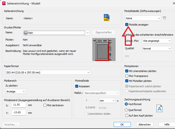

Hallo Experten...
...auf meinem PC ist eine Datei gelandet, die folgendes seltsames Verhalten zeigt!
Die Linienstärken im Modellbereich werden wirklich dick dargestellt, obwohl der Button "Linienstärken anzeigen" deaktiviert ist. Schalte ich diesen Button ein und aus, ist die Darstellung normal. Sobald ich zoome, werden die Linien aber wieder dick - DAS NERVT!
Mit der ACAD-Hilfe bin ich bei LSTÄRKE gelandet und hab die Anzeigenskalierung auf min gesetzt, dann passt die Anzeige wieder...bis ich zoome!
Das gleiche passiert mit LWDISPLAY... ausschalten, anzeige ok... bis ich wieder zoome!
Es handelt sich um normale Linien, also keine Polylinien mit definierter Stärke!
An welchen Einstellungen kann ich noch drehen um eine Darstellung mit ohne Strichstärken im Modellbereich zu erreichen???
das einzige was bis jetzt geholfen hat war alle Layer auf 0,00mm zu sezten um wie gewohnt arbeiten zu können, wenn ich den Plan nun aber Plotten will, gehen mir die Strichstärken ab!?!?
Ich arbeite schon sehr lange mit ACAD, aber so ein Verhalten ist mir noch nie untergekommen - beim öffnen kam auch kein Fenster bzgl. "keine zerifizierte ACAD-Datei..."
Bitte, macht mich schlau!

Hier war schon mal so was: http://ww3.cad.de/foren/ubb/Forum54/HTML/029772.shtml

Danke!
...die Lösung in deinem Link war eine Plotstiltabelle die das ausgelöst hat - das hatte ich auch versucht, nur nicht reingeschrieben. Bei mir kein Effekt!
Wenn ich "alles" in eine neue Datei kopiere wie dort auch beschreiben, passt es aber wieder und ACAD arbeitet wie gewohnt!
...werde mir erstmal keinen Kopf über die genaue Ursache mehr darüber machen!

Hat das jemals jemand herausgefunden? Ich habe 12 Jahre später das selbe Problem...

Wenn im Modell in der Seiteneinrichtung der Haken bei Plotstile anzeigen gesetzt ist kommt es zu diesem verhalten.
Gehe in den Seiteneinrichtungs-Manager und deaktiviere diesen.
Wechsel nach dem deaktivieren einmal in ein Layout und anschließend wieder ins Modell und die Linien sind wieder dünn.
