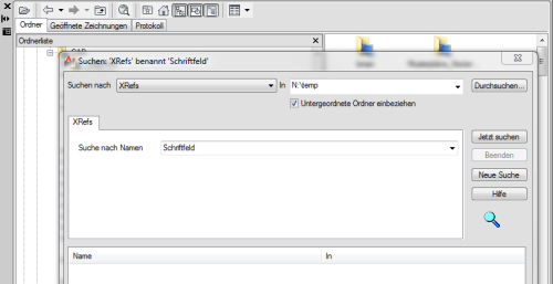

Ist es möglich, festzustellen, wo eine Datei als XREF zugefügt wurde.
Problem:
Ich habe einen  Gebäudegrundriss der mehreren Dateien als XREF hinterlegt wurde.
Dieser Grundriss hat sich nun geändert und ich müsste kontrollieren, was betroffen ist.

Du kannst Dir mit eTransmit auch helfen.
Erstelle Dir einen Plansatz (oder wähle die Zeichnungen von Hand aus). Da siehst Du dann sofort welche Xref in er Zeichnung vorhanden sind.
Bei vielen Zeichnungen ist es wahrscheinlich sinnvoller einfach einen Bericht (ohne Übertragungsarchiv) erstellen zu lassen und mit einem Texteditor die betreffende Datei zu suchen.

Ich vermute, die Frage ist andersherum gemeint. Richard will bestimmt herausfinden, in welchen anderen Dateien eine bestimmte Datei referenziert ist (um die "Risiken und Nebenwirkungen" einer Änderung an diese Datei abschätzen zu können). Das Thema hatten wir hier aber kürzlich schon mal. Die Suchfunktion könnte weiterhelfen (Habe jetzt leider selbst keine Zeit mehr dazu).

weiter oben im gleichen Thread hatte ich auf das DesignCenter hingewiesen.
Über dessen Suchfunktion kann man ganze Ordner nach bestimmten XRefs durchsuchen lassen:
