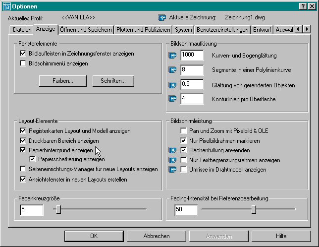

ich habe seit einigen Tagen das Problem, das im Layoutbereich (AutoCAD2000i) das Blatt, bzw. die Blattgröße nicht mehr dargestellt wird. Normal wurde das Blatt bei mir weiß vor grauem Hintergrund dargestellt. In der Farbsteuerung ist alles OK.
Ist das irgendeine Systemvariabel die ich versehentlich verstellt habe??
Währ schön, wenn von Euch einer eine Lösung für mein Prolem hätte.

PLOTROTMODE auf 2 oder 3 (weiß ich auf die schnelle nicht mehr)
hat bei uns geholfen.....

Hi Thomas,
schau mal in den Optionen nach, ob im Register Anzeige die Häkchen da sind - siehe Anhang.
Gruß Angelika
