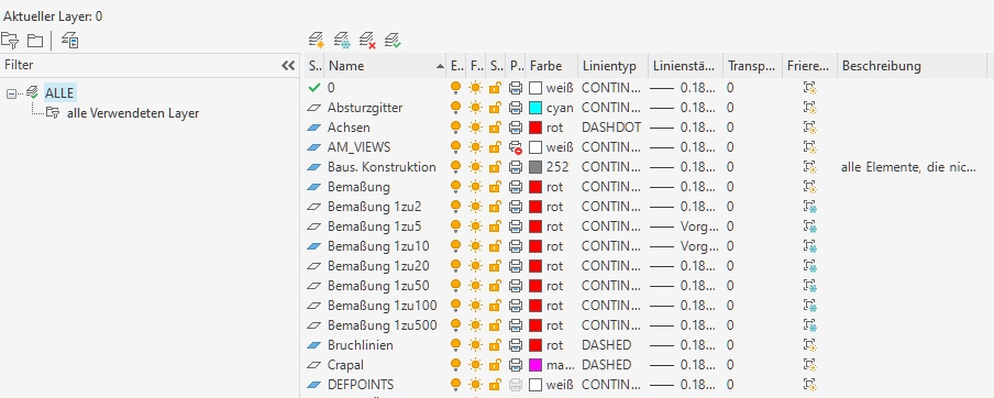

Ich habe das hier beschriebene Problem auch und auch die Schaltfläche AFrieren im Layer-Dialog ändert nichts.
Tatsächlich scheint diese Schaltfläche bei mir überhaupt keine Funktion zu haben.
Vermutlich also passt irgend etwas bei meinen Grundeinstellungen nicht. Welche Einstellungen sind für die Layer im Modellbereich erforderlich:
    ein- oder augeschaltet
    gefroren oder nicht gefroren
    gesperrt oder nicht gesperrt
    irgend etwas anderes...
Die Funktion wäre für mich sehr wichtig, in meinem aktuellen Projekt habe ich 25 Ansichtsfenster in dem ich dann entsprechend auch jeweils einen von 25 Layern einschalten muss. In einem eventuellen Folgeprojekt "droht" dann eine ähnliche Geschichte mit rund 300 Layern.

Willkommen Alois,
EinfacheRegel: Was IRGENDWO dargestellt werden soll, das muss auch im Modell sichtbar (und plotbar) sein!
Die betreffenden Layer müssen also EINgeschaltet sein und GETAUT.
Layout/PApierbereich, oder auch in Layout Ansichtsfenster (welche den Modellbereich zeigen):
Hier gehört AF FRIEREN = getaut.
_
Bei deinem Text vermute ich, du schaltest aktuell AF FRIEREN im Papierbereich
und erwartest eine Änderung der Modell-Ansichten in den Ansichtsfenstern.
Wenn das klappen würde, dann wäre es unnütz für dich, denn du möchtest ja 25 unterschiedliche Darstellungen erreichen!?
Also,
AF FRIEREN im Layout Papierbereich -> betrifft Layoutobjekte, Objekte welche sich auf dem Layout befinden!
AF FRIEREN in einem Layout Ansichtsfenster -> betrifft die Darstellung von Modellbereich-Objekte, aber nur in diesem Ansichtsfenster.

Hallo Alois,
falls ich Dein Problem richtig verstehe: Du hast insgesamt z.B. 30 Layer und musst in den 25 Ansichtsfenstern von den 30 Layern je 24 frieren?
Dann solltest Du im Layereigenschafts-Manager für die 5 anderen Layer in der Spalte "Frieren in neuen Ansichtsfenstern" das getaute Symbol einstellen - kleines gelbes Symbol (Sonne) rechts unten.
Und für die 25 Layer, von denen Du pro Ansichtsfenster nur einen darstellen/anschalten willst, solltest Du in dieser Spalte das gefrorene Symbol einstellen - kleines hellblaues Symbol (Schneeflocke) rechts unten.
Mit dieser Voreinstellung sind die 5 anderen Layer in jedem danach neu erstellten Ansichtfenster an (getaut), und die 25 zu schaltenden aus (gefroren).
Nun schaltest Du den einen Layer von den 25 in diesem spezifischen Ansichtsfenster an, und hast mit minimaler Klickarbeit Dein Ziel erreicht. Also im Papierbereich Doppelklick IN das neu erstellte Ansichtfenster - nicht AUF den Rahmen des Ansichtsfensters!!! ... falls Du noch mit Werkzeugkästen arbeitest: im Layer-Werkzeugkasten auf den runter-Pfeil rechts an dem breiten Feld "Layersteuerung" klicken und die Schneeflocke für den gewünschten Layer per Linksklick in eine Sonne umstellen = tauen ... mit Ribbons: Start -> Bereich "Layer" und weiter wie für Werkzeugkästen beschrieben.
Ach so: ansonsten im Layereigenschafts-Manager natürlich alle Layer EIN-geschaltet (Glühbirne gelb) und getaut (Sonne, KEINE Schneeflocke) und nicht gesperrt (gelbes offenes Vorhängeschloss). Und höchstwahrscheinlich der Layer für die Ansichtsfenster-Rahmen als nicht plotbar voreingestellt (Druckersymbol mit rotem Einfahrt verboten-Schild rechts unten) - siehe Beispielbild.
Und nochmal ach so: falls Du viele (z.B. 300) Layer im Layereigenschafts-Manager entsprechend umstellen musst, kannst Du alle die zu behandelnden Layer dort wie Dateien im Datei-Explorer markieren und alle zusammen gleichzeitig einstellen. Also Linksklick auf den ersten Layer, Shift-Taste drücken und halten, Linksklick auf den letzten zu markierenden Layer, Shift-Taste loslassen, einzelne Layer mit Strg+Linksklick hinzufügen oder aus der Auswahl entfernen, einen weiteren Bereich von Layern mit Strg+Shift+Linksklick hinzufügen oder entfernen ... funktioniert exakt so ähnlich wie/angelehnt an die Dateiauswahl im Datei-Explorer ... also zumindest bei Windows-PC's ... bei Ei-Dingsbumsen habe ich keine Ahnung

Danke an Euch beide an die nochmalige ausführliche Erklärung! es funktioniert jetzt,obwohl ich gedacht habe, dass ich es so auch schon versucht habe, aber man ist halt manchmal blind.
Alois
