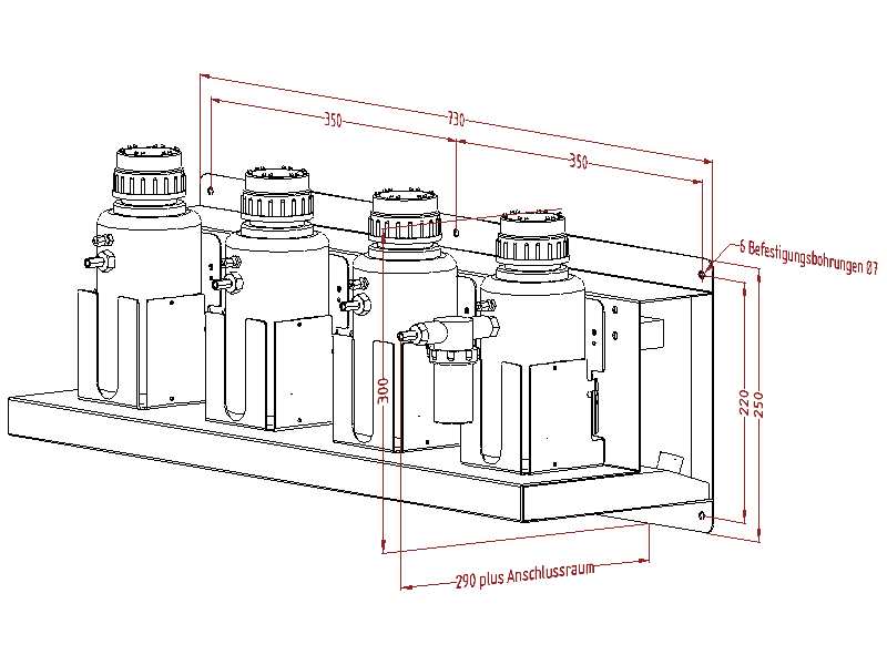

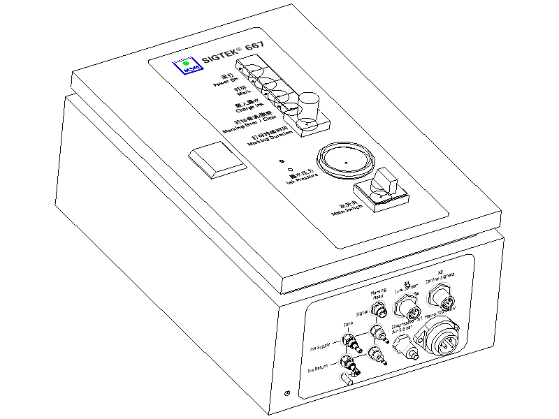

Weitere Fragen haben sich aufgetan, einiges vermisse ich gegenüber TurboCad  (quasi eine Fortsetzung von Umstieg TurboCad / Win auf VariCad / Linux? :
• Im 3D Modellbereich kann ich anscheinend keinerlei Texte platzieren?
Beispiel:  Derzeit nutze ich das für Gehäusebeschriftungen: ich zeichne die Texte in einem extra Layer aufs 3D-Modell, kann also den Gesamteindruck realistisch sehen, und erzeuge später Papierbereiche = 2D-Ansichten davon für den Druck der Frontfolien mitsamt Passermarken in den Bohrungen.
• Im 3D Modellbereich kann ich anscheinend keinerlei Bemaßungen platzieren?
Beispiel:  In vereinfachten Maßskizzen ist das praktisch, im 2D-Bereich geht das so gar nicht.
• Externe Bilder kann ich in VariCad gar nicht einbinden?
Beispiel:  Das Logo und andere Grafiken in den Frontfolien.
• Oberflächentexturen, Luminanz etc.pp. kennt VariCad gar nicht?
Beispiel:  annähernd fotorealistische Darstellungen für Anleitungen, Prospekte etc.
• In VariCad scheint mir die Zuordnung von Layern zu Farben und Strichstärken noch sehr am uralten schlichten Modell von AutoCad und den Stiftplottern orientiert…?  Oder hab ich das bloß noch nicht gefunden?  Überhaupt hab ich die Layer im 3D-Bereich noch nicht gefunden.
In TurboCad hat jedes Objekt getrennt wählbare Eigenschaften wie Layer, Farbe, Füllung, Stiftbreite, Linienart, Oberflächentextur etc. und man kann Vorlagen für Stile definieren.
Stimmt das so?  Ich häng mal drei Beispielbilder an.
Für das Konstruieren an sich gefällt mir VariCad nach dem ersten Schreck der ganz anderen Bedienung schon ganz gut, läuft schön!
