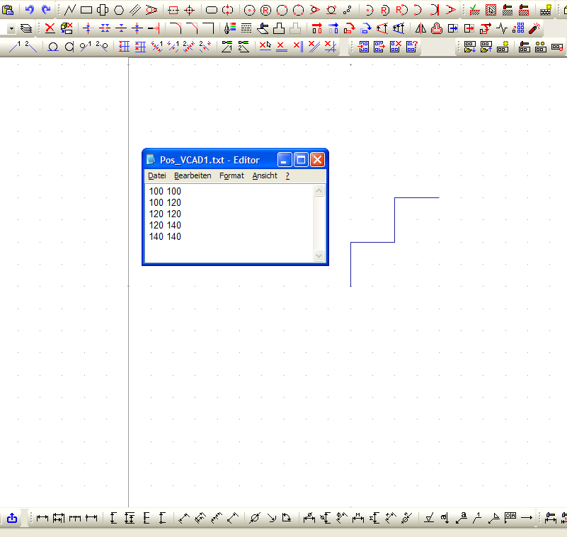

man kann über Objekte---Zeichnen---Linien---Graph eine Textdatei mit
XY-Koordinaten einlesen (Linienverbund), aber den Koordinaten keine Objekte zuordnen.
(siehe Abbildung)
