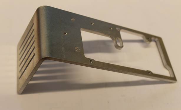

ich möchte Alublechwinkel erstellen.
Dabei haben die Schenkel diverse Aussparungen etc.
Ich habe also ein 2D erstellt und extruiert.
Nun muss ich das Blech an einer Stelle um 90° biegen (abkanten)
Welche Möglichkeit habe ich dazu in VARICAD?

Ich versteh das schon: Manche CADs können Bleche auch "nachträglich" abkanten, also in der Reihenfolge, wie man ein tatsächliches Blech fertigen würde.
Das Problem dabei ist aber, dass man da aufgrund der Biegefaktoren nicht genau weiß, wo man am Ende rauskommt bzw. wie lang der "Zuschnitt" sein soll. Deshalb geht man im CAD-System normalerweise den Weg, das Blech im Fertigzustand, also mit den Abkantungen zu modellieren und den Schenkeln dabei die korrekte Endlänge zu geben. Die auch in Varicad vorhandene automatische Abwicklung berücksichtigt dann die Biegefaktoren.

Mal ein Beispiel:
Du erstellst eine Quader, der der gekanteten Schachtel entspricht. Dann rundest Du die zu biegenden Kanten ab. Mit der Schalenfunktion kommst Du zur gekanteten Schachtel. Zum Schluss schneidest Du Bohrungen und Eckenfreischnitte aus der Schachtel raus.
Willst Du die Schachtel (also die Schale) ändern gibts unter Solidelemente bearbeiten die Funktion Schalengrundkörper ändern.
Falls du nur nen 90°-Winkel willst nimmst Du einfach nur zwei Flächen des Quaders zur Schale, willst Du nen anderen Winkel kannst Du den Quader entsprechend anfasen.

Ich bin tatsächlich davon ausgegangen, dass man wie bei z.B. Inventor mit dem Blechtool ein Blech abkanten kann (unter Angabe des Biegeradius). Die Funktion hatte ich bei einem befreundetem Unternehmen gesehen.
Ich selbst komme aus der Elektronikbranche. in meinem elektronischen Layoutprogramm habe ich in einem Layer gleich die passende (für mich komplizierte) Kontur des Halte/Kühlwinkels mit konstruiert.
Allerdings in 2D. Dort in DXf exportiert und in Varicad importiert.
Als nächstes auf 4mm Blechstärke extruiert.(Das fertige ALUTeil als Bild im Anhang.)
Als Anfänger in Varicad bin ich nun davon ausgegangen, dass es eine Art Blechtool gibt, um das Blech zu biegen.
Wenn ich nun mit einem Winkel in Varicad anfange, kann ich dort auf einfachem Wege ein extruiertes 2D "drauflegen" und von dem Winkel abziehen?

Jedes CAD-System hat eine eigene Strategie und Vorgehensweise. Für VariCAD-Profis ist Dein Blechteil nicht schwierig zu erstellen. Wie schon geschildert:
Quader erstellen, 3D-Runden, Schalenfunktion 4 mm;
die Aussparungen kann man im 2D-Modus konstruieren, extrudieren mit Überstand (10 mm),in den entsprechenden Schenkel "eintauchen" und mit der entsprechenden Booleschen-Funktion das eingetauchte Volumen aus dem Schenkel abziehen lassen (Differenz). Danach mit dem Tool "Gewinde schneiden" die Gewindebohrungen erstellen.
Man kann danach eine Blechabwicklung erzeugen - folge nur den Anweisungen; die Abwicklung wird automatisch in den 2D-Bereich gestellt; bemaßen, fertig.
